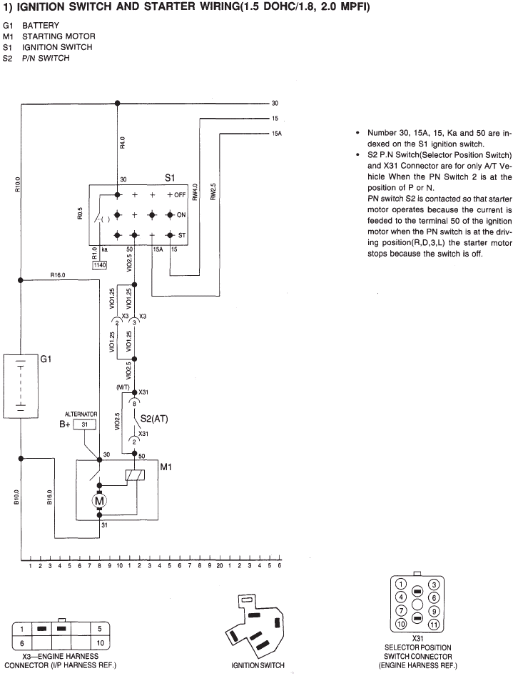

Весь тред не осилил, много страниц Улыбаюсь Вопрос по подключению АПС 9000. Емеется авто дэу эсперо, схема замка зажигания на картинке. Цитирую мануал сигн-ции:
Код:
ЗЕЛЕНЫЙ провод: выход включения 2-й цепи зажигания (+)
Подключите Зеленый провод 6-контактного силового разъема системы к штатному проводу питания 2-й цепи зажигания автомобиля.
Алгоритм работы данного выхода программируется функцией # 25 – в зависимости от состояния данной функции выход Зеленого провода будет либо дублировать работу Желтого провода (выход включения 1-й цепи зажигания), либо будет дублировать работу Синего провода (выход включения цепи ACC).
Куда подключать этот ЗЕЛЁНЫЙ провод?
Код:
КРАСНЫЙ провод: сильноточный вход питания +12В
Красный провод используется для подачи тока во все цепи, питаемые с помощью с помощью с помощью встроенных реле системы запуска двигателя, подключите к положительной клемме аккумулятора
это понятно, прямо на клемму АКБ
Код:
ЧЕРНЫЙ/ЖЕЛТЫЙ провод: выход управления включением и блокировкой стартера (+) Черный/Желтый провод одновременно выполняет функцию включения стартера при дистанционном или автоматическом запуске двигателя, и функцию блокировки стартера в режиме охраны.
Перережьте провод, идущий от контакта 50/1 замка зажигания к соленоиду стартера автомобиля (на этом проводе должно появляться напряжение +12В, когда ключ зажигания находится в положении “ЗАПУСК”, и напряжение 0В, когда ключ зажигания находится в любом другом положении).
Подсоедините часть обрезанного провода, идущую от стартера, к Черному/Желтому проводу 6-контактного силового разъема системы.
Это тоже ясно - отпаять провод с контакта 50 З.З. и соединить отпаянный провод с ЧЕР/ЖЕЛ
Код:
ЧЕРНЫЙ/БЕЛЫЙ провод: выход управления блокировкой стартера (+)
Черный/Белый провод выполняет функцию блокировки стартера в режиме охраны. Максимальный ток встроенного реле блокировки стартера – 40А.
Подсоедините часть обрезанного провода, идущую от замка зажигания, к Черному/Белому проводу 6-контактного силового разъема системы.
Этот припаять вместо отпаяной линии 50 прямо на З.З.
Код:
ЖЕЛТЫЙ провод: выход включения 1-й (основной) цепи зажигания (+) / вход +12В от замка зажигания Подсоедините Желтый провод 6-контактного силового разъема системы к штатному проводу зажигания автомобиля, на котором имеется питание +12 В, когда ключ зажигания находится в положениях “ВКЛ” (“ON”) и "ЗАПУСК" (CRANK), и напряжение 0В, когда ключ зажигания находится в положениях “ВЫКЛ.” ("OFF") и “ACC” (контакт 15).
Этот припаять к линии 15 З.З.
Код:
СИНИЙ провод: выход включения цепи ACC (+)
Подключите Синий провод 6-контактного силового разъема системы к проводу, идущему от замка зажигания, который подает питание на аксессуары (дополнительное оборудование автомобиля, например, на систему климат-контроля). На данном проводе должно быть питание +12 В, когда ключ зажигания находится в положениях “ВКЛ” (“ON”) и “ACC”, и напряжение 0В, когда ключ зажигания находится в положениях “ВЫКЛ.” ("OFF") и "ЗАПУСК" (CRANK). При необходимости Синий провод может быть подключен не ко всей цепи питания аксессуаров (дополнительного оборудования), а к штатному проводу питания какого-либо конкретного устройства (например, только к цепи питания кондиционера или отопителя).
Этот припаять к линии 15a З.З.
Что с зелёным делать-то? Офигевший
 Размер файла:  37.2 KB
 Скачано:  1216 раз(а)

Сообщение16.10.2007 09:31     [цитировать]
ABL
зелёный подключаеш ко 2-му зажиганию
1-е и 2-е зажигание это те контакты на которых 0 при выключеном зажигании +12 при включённом и +12 при прокрутки стартера!
Если +12 проподает при старте то это АСС.

Сообщение16.10.2007 13:27     [цитировать]
SH-Aleks
Т.е. фактически зелёный можно вместе с жёлтым на линию 15 посадить, я правильно понял? Я ничего не спалю в сиге или в авто? Подмигивающий
Сообщение16.10.2007 14:30     [цитировать]
Можно вместе Очень счастлив
SH-Aleks
Зарегистрирован: 08.10.2007
Сообщения: 6
Сообщение16.10.2007 15:42     [цитировать]
ABL
Можно воще неподключать Подмигивающий !
Но если не 2-м зажигании идёт запитка на что-то важное для запуска движка то он просто незавидёться Очень счастлив !!!
ABL
Зарегистрирован: 13.10.2007
Сообщение16.10.2007 15:47     [цитировать]
Спасибо, вроде въехал Улыбаюсь На всякий случай соединю его вместе с жёлтым - хуже не будет.
