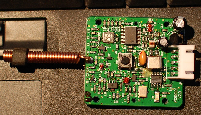

Сообщение09.12.2008 06:41     [цитировать]
lan писал(а):
ох понятия не имею где его купить но попробую, а что примерно летит в нём? может просто тупо отдам знакомому чтоб пропоял его
Напишите в личку, вышлю фото на примере своей что менять нужно... Может в Вашем отличается только формой платы Улыбаюсь[/quote]
Сообщение09.12.2008 10:37     [цитировать]
kpbica
давайте офто сюда, пусть все знаю,кому надо

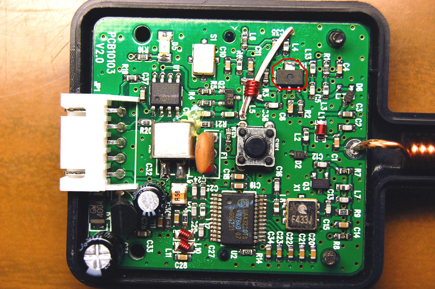

Сообщение09.12.2008 11:53     [цитировать]
serge-singer писал(а):
kpbica
транзистор обведен красным. Название ему вроде как 2SC3357. Тот что возле разъёма - не транзистор, а стабилизатор 78L... чегототам не помню... Я не знаю как у вас будет, моему антенному блоку помогло, чего и вашему желаю Улыбаюсь

Сообщение09.12.2008 11:59     [цитировать]
78L05

Сообщение15.12.2008 06:35     [цитировать]
lan писал(а):
тоже самое получаеться, а можна узнать точнее название транзисторов или стабилизаторов что нужно перепоять?
ты файлик же скачивал, там красным кружочком обведен транз, называется 2SC3357, это высокочастотник отвечающий за ОС. Летит в 90% случаев он при скачках напряжения, при поломке генератора, плохом контакте клемм АКБ, прикуривании от непонятных пусковиков... У меня сдох после неудачного пуска с полудохлого аккумулятора с зарядником. В магазине радиодеталей (если конечно они есть в наличии, я только с 2 магазина нашол) стоит он около 20р. Удачи! Подмигивающий
kpbica
Зарегистрирован: 03.10.2008
Сообщения: 16
Сообщение15.12.2008 06:52     [цитировать]
...стабилизатор не трогай, на ём написано 78L05, его по незнанию электроники (типа меня Подмигивающий) часто путают с транзистором здесь по теме как то написали "самый большой транзистор". Дык вот, многие, да и я сам сначала на него подумал, но просто вспомнил КЛ адаптер собирал, там такой же был для согласования 12в и 5в логики. Вобщем его не трогай, если кроме ОС все пашет - не виноватая он.
Сообщение15.12.2008 09:44     [цитировать]
78L05 на всякий случай надо проверять.Т.к. от нее питается контроллер,который тоже участвует в процессе обратной связи.Хотя как уже замечено,если сига брелок видит,то стаб живой.Надо просто убедится что 5В с него попадают на контроллер(8-ми ногая микросхема).
