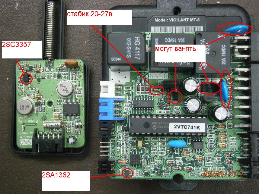

Сообщение07.04.2012 21:29     [цитировать]
У меня сигнализация Cenmax Vigilant MT-8. Но беда аналогичная. От брелков стала работать только, если в упор поднести их к приемопередатчику. При этом обратная связь все равно не работает. Произошло это после того, как я пытался завести машину при помощи
пускового устройства. После этого сгорел предохранитель питающий сигнализацию, но сигналку он не спас. В центральном блоке чувствуется запах гари. Что в моем случае посмотреть?

Вот здесь вид ST-8: http://forum.autoset.ru/download.php?id=32
МТ-8 выглядит почти также. Не подскажете, какие транзисторы на этой плате нужно проверить?

Сообщение08.04.2012 15:06     [цитировать]
Юрий Фомин писал(а):
В Вологде где-где-где...
Юрий!А стабик на 20-27В не перебор часом?К примеру Старлайн поставляет для ремонта 18В.До этого ставил вообще 16В.
Сообщение08.04.2012 15:42     [цитировать]
Я тоже ставил брат pisto, лиш бы не меньше 15, а у ребятишек с производств в схемках крайние 27в видал. Так что отмазка имеется.
Сообщение08.04.2012 16:05     [цитировать]
27в видал.
Офигевший Какую тогда функцию выполняет такой стаб?Если конешно сига расчитана на 12вольтовый авто.
Сообщение08.04.2012 16:39     [цитировать]
Факт и они как утки летять, но взятки гладки учитывая вход 30, выход 50 у УЛН.

Сообщение09.04.2012 16:13     [цитировать]
Только защита. Он стоит параллельно питанию 2003,работает только от превышения напряжения, аля паралельный стабилизатор.
Сам ставил всегда на 18в.
