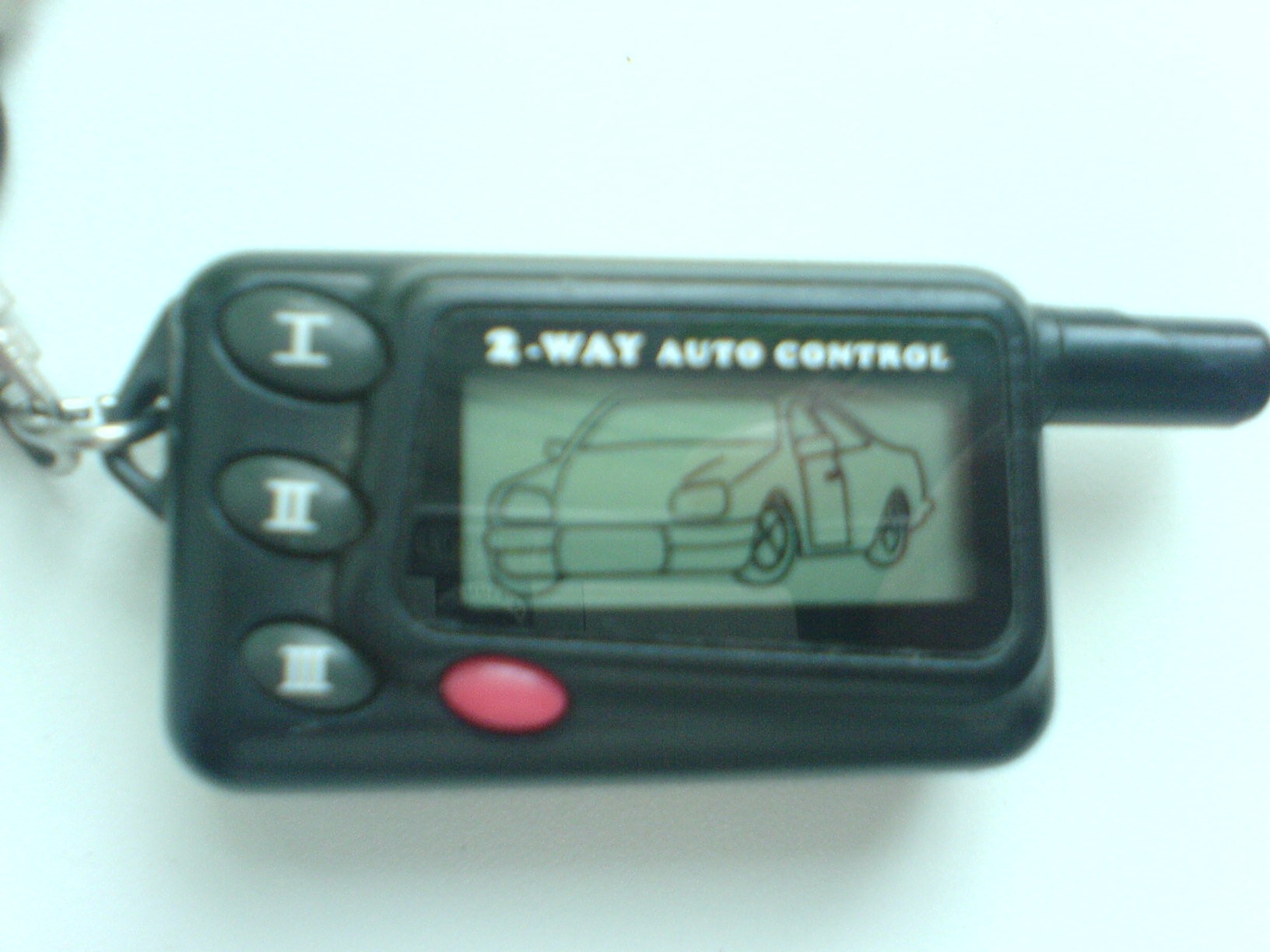

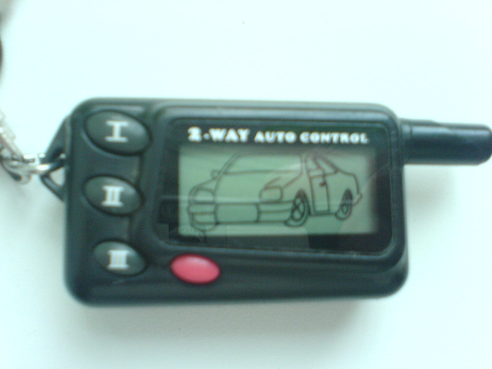

Сообщение18.07.2006 13:13     [цитировать]
Скажите почему разряжается батарейка (за неделю) в брелке-пейджере (Alligator)
Спасибо
Сообщение18.07.2006 15:38     [цитировать]
miki
Аллигатор какой?
miki
Зарегистрирован: 18.07.2006
Сообщение20.07.2006 11:41     [цитировать]
Я не знаю точно какой (купил авто с установленной сигн.) но брелок черный прямоугольной формы с 4 кнопками и экранчиком над ним надпись 2-WAY auto control.
 Размер файла:  224.67 KB
 Скачано:  1649 раз(а)
Сообщение20.07.2006 16:22     [цитировать]
Это S300.
Проблемма может быть в кодере брелка.
Его ремонтировать надо Расстроен
Сообщение20.07.2006 18:03     [цитировать]
Спасиб Серёг,я вернулся, да проблема может быть в кодере..
