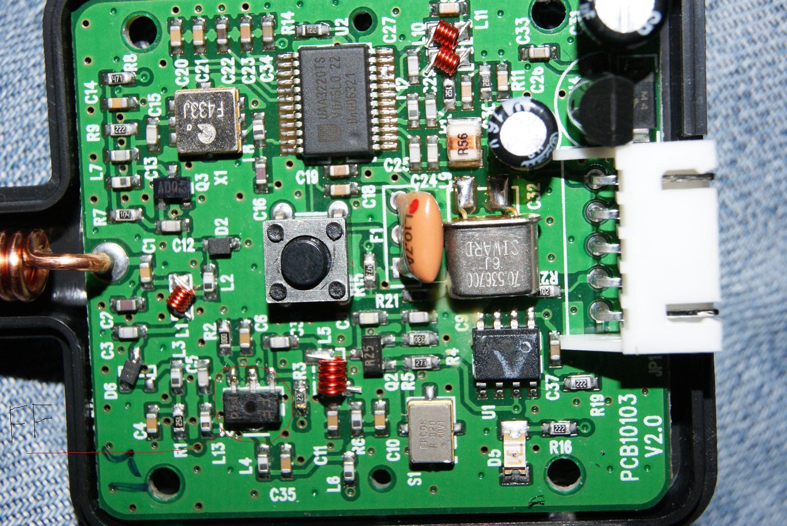

Всем привет.
Проблемы с сигналкой aps 5100,
пропала обратка. Проверил антенный блок, он молчал(ни какой передачи) после пропайки начал работать на дистанции метра 2-3,
на транзистор который выделен маркером начал приходить сигнал(на базу), но как я понял не усиливается(ведется себя странно, сначало вообще думал полевик). Далее маркировка FF p59, по кодам это транзистор дарлигтона bcv27 (которого в продажи нет), очень странно что его раб частота 220(хотя на скока я понимаю сигналка работает на 433). На апс 9000 горел RF 2sx3357, вот в чем вопрос если я заменю свой на rf дальность обратки уменьшиться или нет(по мощности 2sx слабее) вообще запутался я с этими апс )). если не сложно поясните правдивы ли мои домыслы.
пс Это что болезнь апс, чем могла быть вызвана данная неполадка.
Внешне как видите транс целый ни каких запахов и тп.
ппс перед поломкой бывали перебои с обраткой(то работает то нет)

Сообщение19.05.2010 14:53     [цитировать]
Юзайте поиск тема обговаривалась 100 раз
