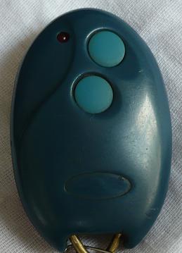

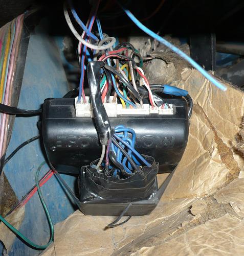

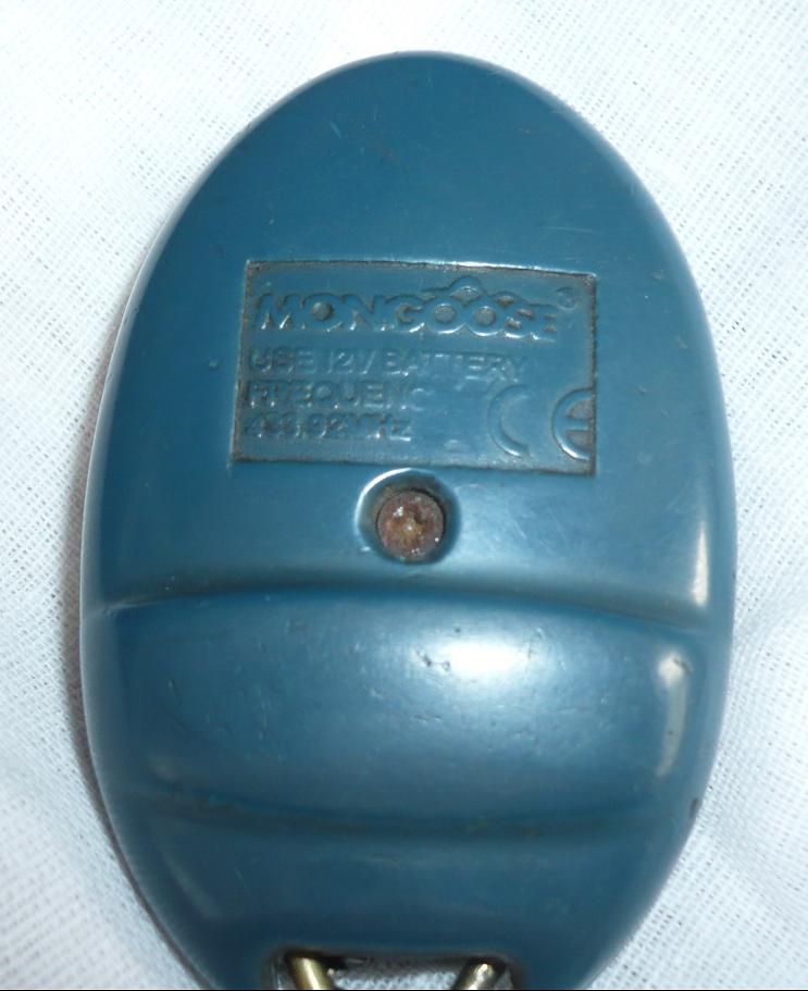

а/м ВАЗ=21099, 97г.в., карб., сига Мангуст.
Проблемы: 1. не удается определить модификацию сигнализации; 2. на манипуляции с брелком система не отзывается: батарейку менял, АКБ в норме... Неисправность возникла после подключения плюсовой клеммы к АКБ (машина стояла 2 дня без АКБ - он был на зарядке) Если приобрести новый брелок (надо знать модификацию) - то как его потом прописать? Заранее спасибо!

Sher-khan2
Зарегистрирован: 11.05.2008
Сообщения: 20
Откуда: г. Нягань
Сообщение17.05.2008 17:17     [цитировать]
Найди сам блок на нем написано какя модель.
Tovsla
Зарегистрирован: 17.05.2008
Откуда: Челябинск
Сообщение17.05.2008 18:46     [цитировать]
На блоке только надпись "Мангуст" (ну по-аглицки само собой)) и две навесных релюшки...
ТКВС
Зарегистрирован: 23.11.2007
Сообщения: 595
Откуда: РФ, Москва
Сообщение19.05.2008 08:46     [цитировать]
Здравствуйте!
Такими брелками комплектовалась уйма моделей.
Посмотрите на блоке с обратной стороны, там должна быть вся информация о модели. Если нет (установщики предусмотрительно оторвали наклейку), то вытащите блок, положите плату на чистый лист бумаги и сфотографируйте вид сверху. Фото, ессно, в студию. Попробуем определить.
