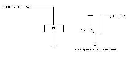

Сообщение09.04.2007 11:54     [цитировать]
Руслан Ньютон писал(а):
Так,значит у Вас импульсы всётаки отрицательные,значит теоретически всё должно работать.Не работает.Значит пробуем взять 4 маломощных диода допустим 1N4007 подключаем катодами на форсунки и анодами соеденяем в одну точку которая в свою очередь идёт на сигу (контроль тахо)
Вчера промучался около 30 мин. Ничего не получилось. Диоды подключал и анодами и катодами. Кстати, на входе сигналки при "отрванном" проводе где то -9,8 В (мерял относительо + аккамулятора). Поэтому, когда соединяю диоды ОК - на проводе -9,8 В.
Руслан Ньютон
Зарегистрирован: 17.10.2006
Сообщения: 444
Откуда: г.Набережные Челны
Сообщение09.04.2007 14:24     [цитировать]
Попробуйте так
