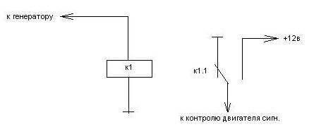

Сообщение19.02.2007 17:11     [цитировать]
По генератору можно попробовать так:

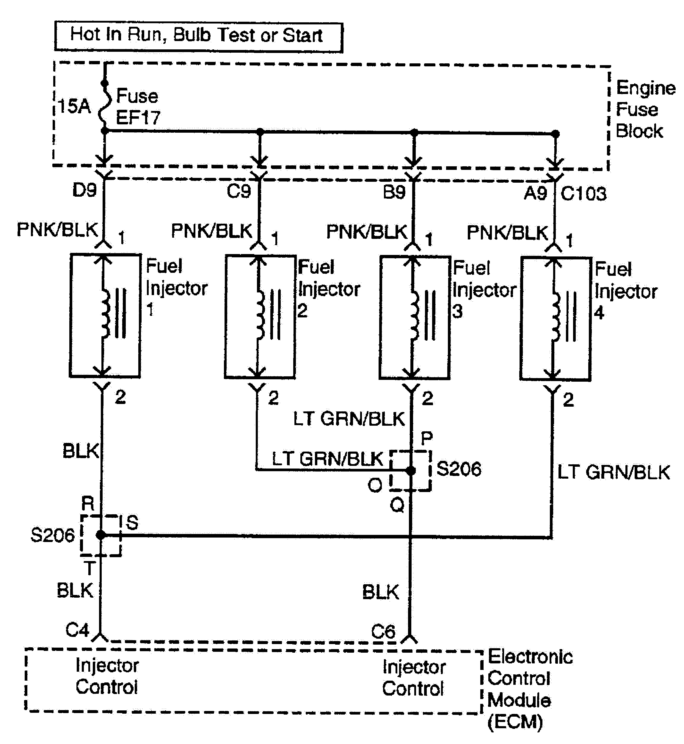

Сообщение20.02.2007 10:33     [цитировать]
А с приборной панели взять сигнал генератора можно? Чем сигнал генератора лучше сигнала датчика давления масла?
Псмотрел схемку подключения инжекторов (см. рис.). Оказывается они сдвоены. Т.е. раньше я снимал удвоенную частоту. Ее еще удвоить?

Руслан Ньютон
Зарегистрирован: 17.10.2006
Сообщения: 444
Откуда: г.Набережные Челны
Сообщение20.02.2007 11:43     [цитировать]
Чего то я сам в замешательстве,как могут форсунки быть подключены в паре,может на схеме не форсунки,а чтонибудь другое?По идее они должны по очереди открываться.По поводу генератора можно и с щитка приборов попробовать по схеме которая приведена была выше.
Семенов Павел
Зарегистрирован: 12.07.2006
Сообщения: 34
Сообщение20.02.2007 14:28     [цитировать]
Чего то я сам в замешательстве,как могут форсунки быть подключены в паре,может на схеме не форсунки,а чтонибудь другое? По идее они должны по очереди открываться.
По цветам проводов все так как на схеме.
