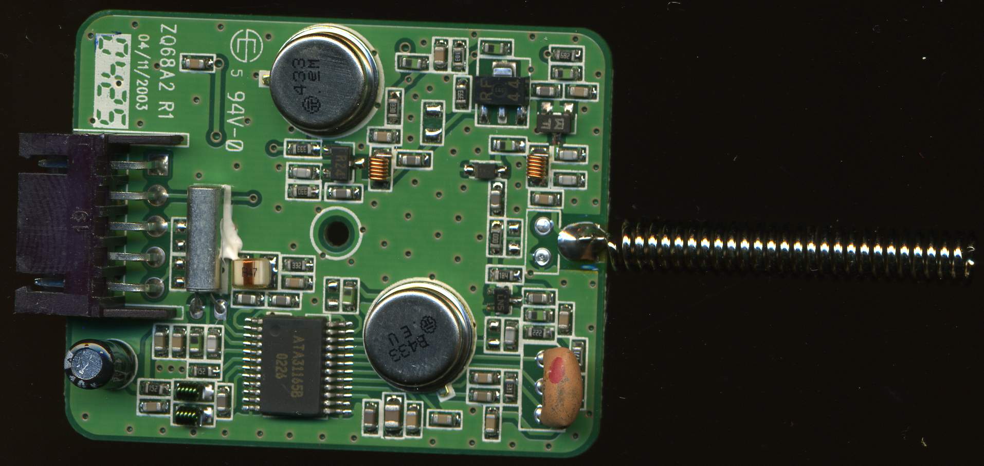

Скорее всего причина в передатчике, а не в центральном модуле.
Я видел передатчик у ST-5.
Судя по плате, на одном транзисторе сделан генератор со стабилизацией частоты ПАВ-резонатором и на втором усилитель (возможно и умножитель частоты). Модуляция ЧМ.
Наверно, на морозе генератор перестает возбуждаться из-за малого тока смещения транзистора. Надо попробовать уменьшить резистор в цепи базы на 33 кОм - поставить на 10 кОм.
Модуль приемопередатчика.

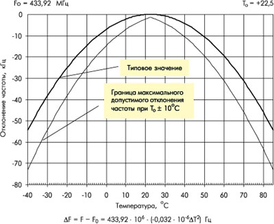

Есть еще вероятность, что частота сильно уходит.
http://www.chip-news.ru/archive/chipnews/200301/8.html
Заслуживает внимания российских разработчиков тот факт, что зарубежные производители, ориентируясь на тёплый климат южных стран, позиционируют То на +35ºС и даже +40ºС, не всегда указывая это в справочной информации. Для климата, в котором преобладает плюсовая температура, такое смещение То позволяет уменьшить уходы частоты в реальных температурах. Применение подобного резонатора в аппаратуре для российского климата приводит к неоправданно большим уходам частоты при отрицательных температурах.
Вид температурно-частотной характеристики резонатора.

Обратите внимание на микросхему на плате приемопередатчика. На ней написано АТА31165В. На самом деле это микросхема Philips UAA3220TS http://www.semiconductors.philips.com/acrobat/datasheets/UAA3220TS_2.pdf
С микросхемы Philips сошлифовали название и нанесли другое.
Я увидел кусочек фирменного значка Philips, когда смотрел на поверхность микросхемы через лупу.

А модуляция-то оказывается не ЧМ, а АМ в обе стороны. В микросхеме UAA3220TS включен режим АМ-детектора. Такая же микросхема стоит и в брелке с ЖКИ в таком же включении.
На http://www.cenmax.ru/vigilant.html написана неправда.
Хотя сделано все на высоком технологическом уровне. Надо в температуре погонять.
