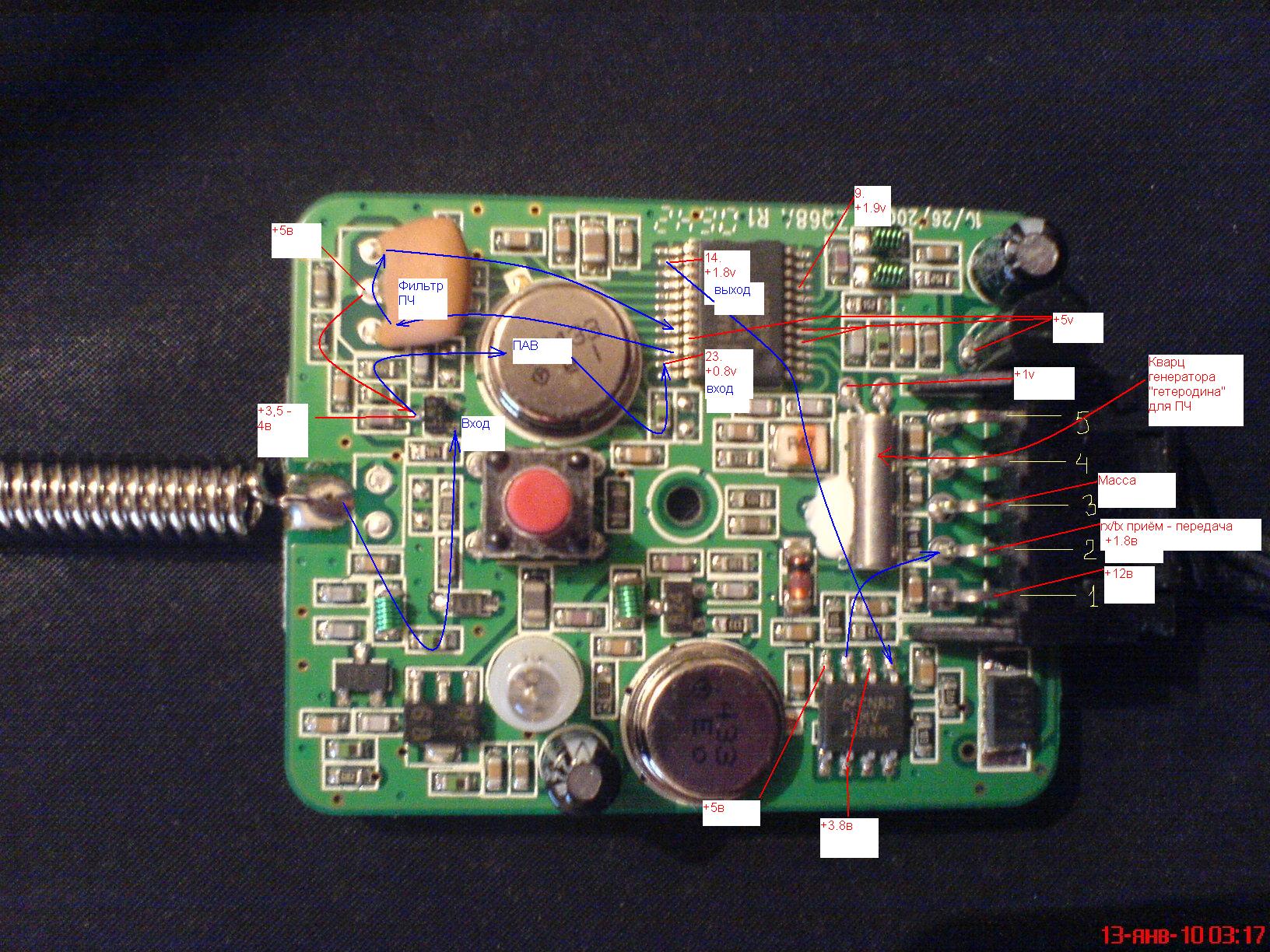

Красный цвет - измерял стрелочным тестером.
Синий - прохождение принимаемого сигнала.

Сообщение29.03.2011 22:00     [цитировать]
Провертьте сигналы на антенном свитче-0в на прием и сколько-то на передачу.Если нет хорошего нуля,то вход приемной части будет шунтирован на землю,с потерей чувствительности.
