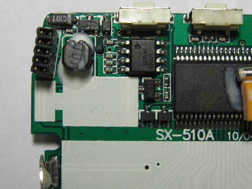

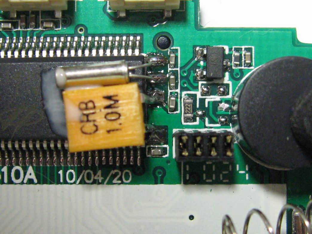

Не знаю господа, мне как-то больше хочется электромонтажных потуг, ну что это... в руке носить, железочки какие-то, фольга..., может попробовать резистор впаять между ног жёлтого кварца, кОм на 47 примерно? На 48 вывод ещё 100 нан подвесить, резистор 100 кОм уменьшить?...А? DeMolition_Star? Были похожие глюки, но лечилось всё чисткой-пайкой... Может не "доползли" до нас ещё такие алярмы? Ну простите

Сообщение05.02.2011 06:05     [цитировать]
DeMolition_Star сфотографируй плату с обоих сторон.
Я покажу что на что поменять. Или найди элемент с тремя ногами и одна из них на ресет, одна на минус, а еще одна на +3в. Выкинь это говно нафиг и замени тупо по даташиту на резистор и кондер. Только резистор поставь не 104,а 102 и забудь про перезагрузки. Это касаестся всех китайцев х5,tw-9010 и т.п. На этом тему китайцев можно закрыть.

Сообщение06.02.2011 16:17     [цитировать]
fwheel
Я сфоткаю плату и выложу, надеюсь подскажешь что там выкинуть нафиг и поменять

Сообщение06.02.2011 18:30     [цитировать]
фото платы

Сообщение06.02.2011 18:31     [цитировать]
плата

Сообщение07.02.2011 05:22     [цитировать]
Добро! В обед привезу струмент, разберу брелок, прозвоню reset, зафотаю обратную сторону платы и выложу ее на всеобщее обозрение. Спасибо за ответы!

Сообщение08.02.2011 11:47     [цитировать]
Зафотал внешнюю сторону платы:
Обвел ногу трехвыводной хрени, на которую звонится reset, остальные две ноги звонятся на +3 вольта и на минус.
fwheel, можешь примерно обрисовать куда и как цеплять кондер с резистором? Я так понимаю резистор с 48-й ноги последовательно на +3 вольта, а кондер с 48-й ноги на минус? Курил даташит, немного непонятно. Заранее благодарен за ответ!

Сообщение08.02.2011 14:32     [цитировать]
Именно так надо.
