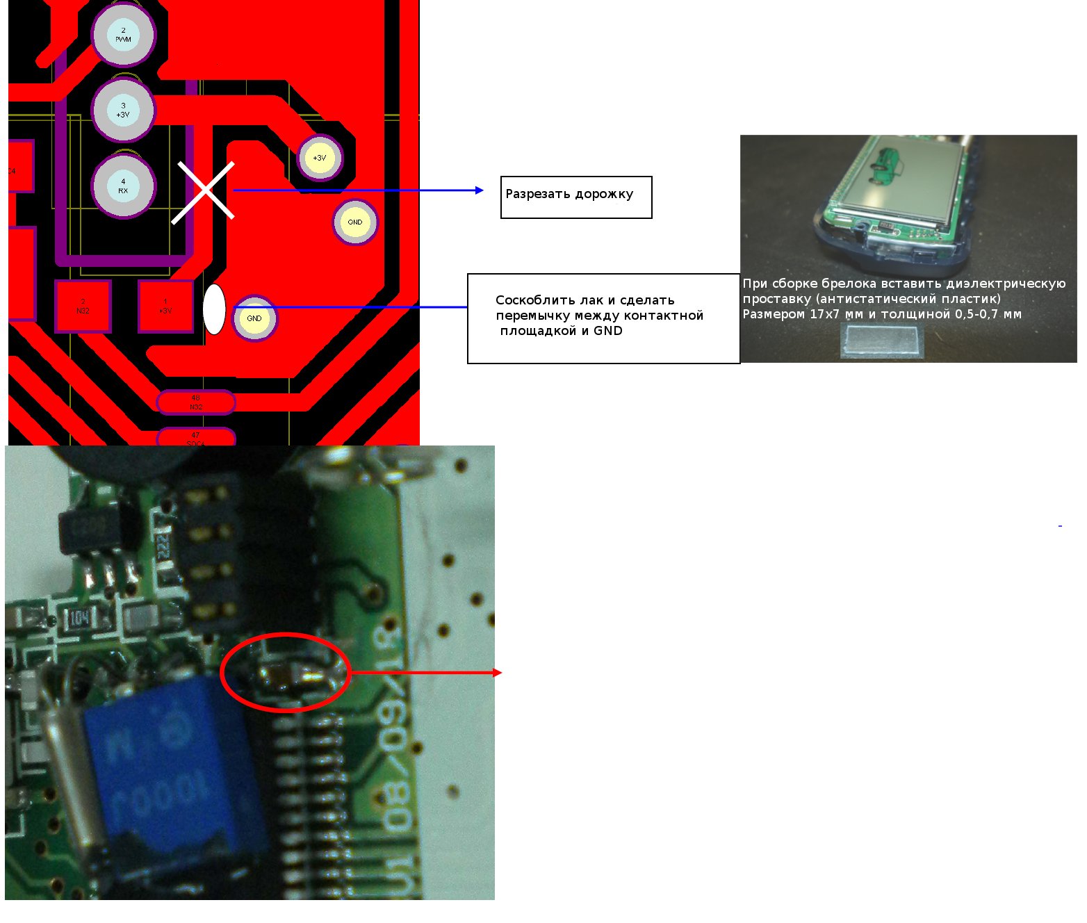

Сегодня вернулся брелок переделанный. Экран полуживой, почти ничего не показывает, но команды выполняет. Перезагрузил-заработал. Короче, поменял сопротивление на килоом. Дальше посмотрим. Еще мне скидывали вариант с кусочком антистатического пластика, может все-таки попробовать.

Вот такой вот вопросец у меня имеется: можно ли в брелоке TW-9010 для исключения перезагрузок от статики применить метод навешивания резистора на 48-ю ногу с шины питания? Смотрел на ветке фото платы TZ-9010 - у меня немного другая разводка и размещение элементов на плате и я так и не смог найти R14 для шунтирования. Может если выложу фотку кто-нибудь ткнет на него пальцем? Просто имеется кучка одинаковых сигналок, которые нужно ставить, а проблема у всех брелоков одна - перезагрузка от статики.

Мужики ну кто-нибудь может дать всетаки развернутое руководство (желательно со схемой или фото) по устранению проблемы статики на брелок TZ-9010???
Ооочень хочется избавится от этого глюка с перезапуском брелка и забыть о нем как о страшном сне. Расстроен

По TZ на этой ветке есть фото участка платы с резистором, шунтируя (замыкая) который, можно устранить перезагрузки от статики. Вот по TW мне так никто и не дал ответа, да и пёс с ним, буду сам искать решение. Ждал большего от этого форума, если честно.

ltybc писал(а):
Грин /АвтоСет/ писал(а):
ltybc
Кондер С14 не надо выпаивать.
Ну по даннму выше совету они уже все выпаяны и отправлены в неизвестном направлении. Ещё и с разбегу
Но вроде нашел такое решение, зашунтировал деталь около динамика
Перезапускатся перестал, потребление вроде в норме, только видимо от статики подсветка включается(когда водишь брелком по шарфу или по пластику(упаковка сиги))
DeMolition_Star ты вот это сообщение имеешь ввиду?
Если да то какой элемент там зашунтирован, тото который слева от С204?
И какие кондера там уже выпаяны?
Внедорожник - это автомобиль, который застрянет там, куда другой автомобиль не доедет.

Прочитав всю ветку, уяснил, что манипуляций с резистором R14 (это тот самый резистор, что на фото) достаточно для устранения перезагрузок. Есть еще вариант с 48 ножкой контроллера (подвешивания на него питания 3В через резистор 300 Ом), собираюсь его опробовать, поскольку на моем брелоке топология платы изменена относительно TZ и R14 прячется непонятно где.
Т.е надо на TZ просто зашунтировать R14 я правильно понял?
DeMolition_Star
Зарегистрирован: 14.01.2011
Сообщения: 27
Откуда: Казахстан, Усть-Каменогорск
Сообщение20.01.2011 09:01     [цитировать]
Именно. Но, правда, сам-то я не пробовал, а вот человек говорит, что перезагрузки пропали, только подсветка включается. У меня та же самая проблема, вот репу и чешу, как бы от нее избавиться. На выходных прикуплю парочку 0,125 резисторов и попробую кинуть на 48 ногу контроллера.
Дело в том что у меня это уже второй брелок поменяный по гарантии. Брелки меняются, а проблемы остаются. Даже не знаю что делать самому попробовать сделать или ехать опять менять.

Короче выпаял я эту сопруху, зашунтировал. Эффект то же!!! Расстроен Расстроен Расстроен

Тогда ответ за мной. Опробую вариант с резистором - отпишусь.

Варианты с резистором - все ерунда. он помогает иногда, только когда брелок молчит вообще. Т.Е. для толчка проца. а статика блокируется перегородкой железного крепления от плат.
Можно поподробнее
