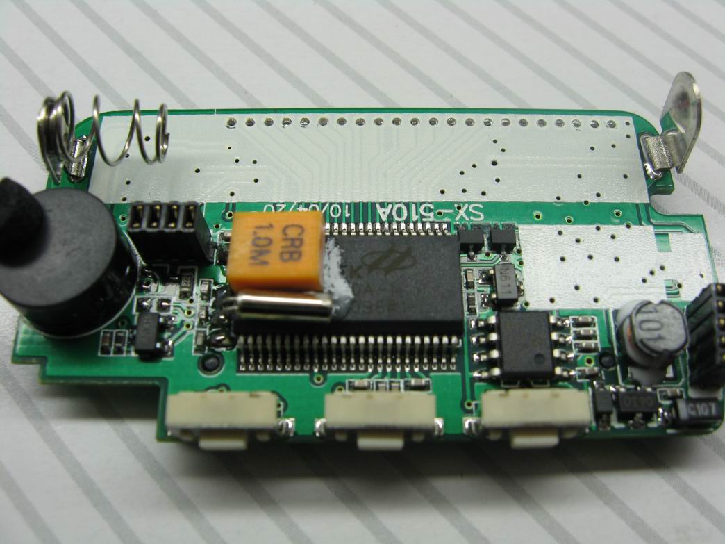

Всем доброго времени суток. Есть проблема с перезагрузкой брелка TZ9010, но правда он не оригинал, а копия Китайская и распайка у него уже немного другая. Может кто сталкивался с ремонтом таких пультов, буду признателен если поможете.

-здесь похожие проблемы с перезапуском процессора. Поскольку плата отличается от старой, проверь цепь REZ на контроллере, по-моему 48 нога). Раньше перезапуск осуществлял элемент с2с8, а на твоей плате - что-то другое, поэтому надо знать ЧТО и КАК подключено. После этого будем вместе думать. Удачи.

Может и не копия , но я вожу эти сигналки сам из китая и сравнивая с тем что продают офицальные представители я нашёл некоторые отличия, в том числе и разные платы пультов, пульт начал глючить сразу после установки сигнализации и у меня таких пультов уже штуки три, просто в процессе он перезапускается сбивая все настройки, как лечить эту проблему я не знаю вот и прошу помощи т.к. думаю мне ещё долго работать с этими сигналками.

Ножка в цепи RES (48-я) ни на чем не висит, свободная, может из-за этого и перезагружается. Вот я и думал подать на нее питание через резистор с плюсовой шины.
Сегодня постараюсь сфотографировать плату брелока (ту, что с контроллером) и выложить здесь.
Внимательнее смотри-дорожки могут уходить под проц,а под ним на другую сторону платы.Ищи резистор 100к,и тестером вызванивай.
Но если на самом деле так,то резистор 100к в плюс.Можно еще емкость на массу.Тогда совсем будет по даташиту.
ПыСы-а ты уверен что нужна 48 нога?Какой проц стоит?

Прозвони 48 ногу на элемент, что слева внизу (с 3 ножками), похоже. что это и есть схема перезапуска. Если нет, то делай как говорит pisto. Наименование процессора - в студию.

Проц имеем HOLTEK HT49R50A-1.
Насчет свободно висящей 48-й ноги соврал, прошу прощения, дорожка уходит на другу сторону платы прямиком под дисплеем. Собака, звонить нечем. Только дома.
Плату имеем с такой разводкой (блин, такое очучение, что кетайцы лепят разные платы в одни и те же брелоки).
Эта сволочь перезагружается практически с самого рождения (в смысле с момента установки). У меня куртка с синтетическим подкладом, если покладу брелок во внутренний карман, то с вероятностью в 90 процентов он перезагрузится, ношу в руках - проблем нет.[/img]
