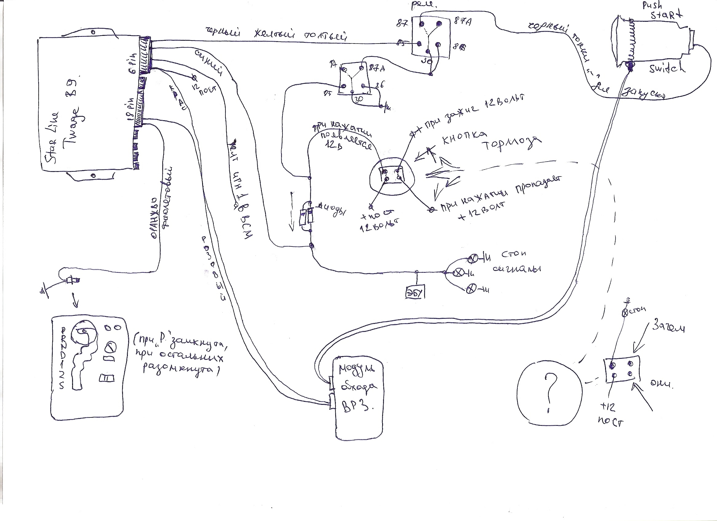

Здравствуйте коллеги. Все таки добился я своего, почти. Вот вылажил начертания схемы резервирования зажигание Star Line Twage B9 на toyota Land Cruiser 200 Есть одно "почти" если заводишь с ДС выходит ошибка VSC, если с кнопки то её нет. Что посоветуете? Спасибо[/img]
