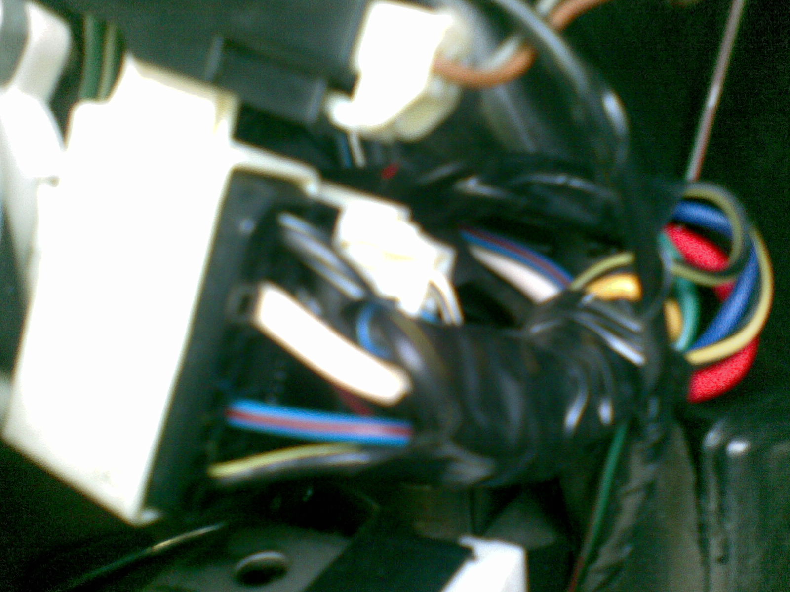

нашел у замка зажигания похожие провода: красный, желтый, эеленый, синий и два ч\желтых, один потолще другой потоньше, ч\белого нет... они не они не знаю. До блока сигналки не добрался.
Не знаю резать их или нет, все электрики в загуле.

ura67
Зарегистрирован: 21.10.2011
Сообщения: 91
Откуда: казахстан
Сообщение04.01.2012 15:14     [цитировать]
размотай изоленту увидишь разрезанный один провод скрути его или сделай так: к нему подсоединён чр-жл тонкий разрежь и конец который идёт от замка зажигания соедини с чр-жл толстым(чр-жл толстый провод не отрезай)
Удачи
