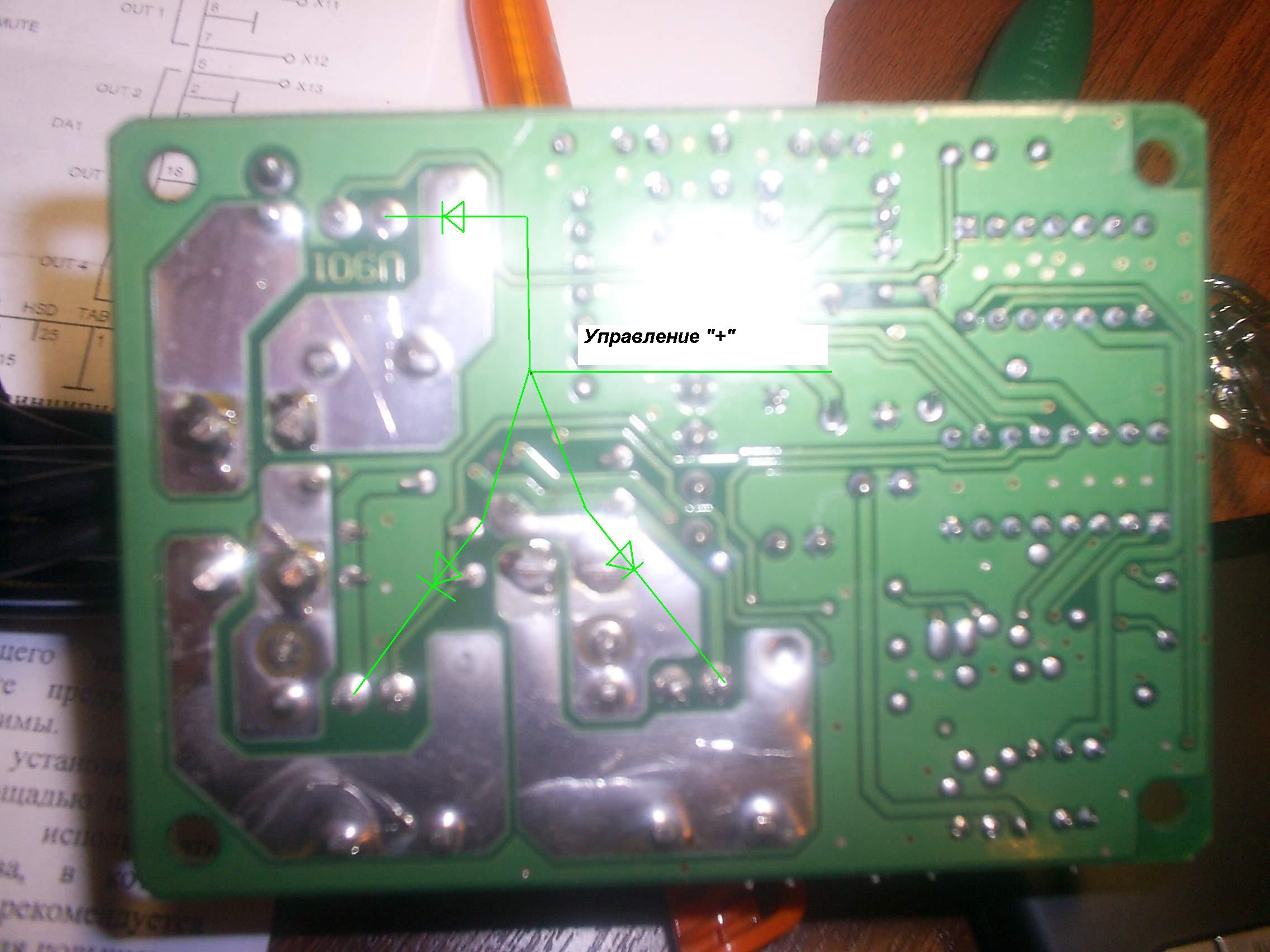

Хочу Все Знать писал(а):
Michael444 принцип прост как 3 копейки. Внутри блока иммо 3 реле, их обмотки запитаны плюсом зажигания, а управление осуществляется минусом от микросхемы. Соедините через диоды эти "минусовые" ножки в одну точку, от этой точки провод в общий жгут и подключить к выводу сигналки "минус для обхода штатного иммо". На SL A9 это черно/красный провод. Я так проделывал сотни раз, все работает.
Удачи!
Однако неправильно написано.
Реле управляются плюсом. И сигнал с черно - красного провода придется инвертировать.
Вопрос - Вы это делали или предполагали сделать???!!!
На фото Green Bux с обратной стороны с указанием точек подачи плюса для срабатывания реле.
 Размер файла:  240.53 KB
 Скачано:  1078 раз(а)

Michael444, те точки которые вы указали на схеме, не управление, а питание реле. Оно появляется при включении зажигания, а управление идет по "минусу" с микросхемы (смотри по дорожкам монтажа) вот туда и надо впаять диоды.
Со схемой разберитесь, потом под...ть будете.
Всего знать невозможно, но к этому надо стремиться.

Сообщение16.02.2008 17:35     [цитировать]
Хочу Все Знать
ок. я завтра еще раз прозвоню и попробую.
однако, при НЕ поданном АСС, так же как и при поданном АСС
подача минуса на любой контакт реле (хоть через диод - хоть без него) никакого результата не дает!

ГринБакса так не мучал не разу, но у тех иммо кого все же приходилось обходить упраление релюшками было именно как описал Хочу Все Знать

Michael444, когда Гринбакс стоит на охране, включите зажигание не поднося транспондер к антенне. При этом питание на реле будет, но не будет минуса управления. Подаем минус на нужные ножки реле, они сработают, цепь замкнется, но сам Грин бакс при этом останется в режиме охраны.

Хочу Все Знать
приношу свои извинения, я действительно неправильно производил измерения.... Расстроен Видимо совпал тот момент, когда БАКС был снят с охраны, а на провод зажигания плюс не был подан - вот тогда действительно управлять релюшками извне можно как на схеме выше... Но если он стоит на охране и подан плюс на зажигание - тогда именно так как Вы написали. спасибо, теперь все работает. Разорвал питание бензонасоса, IGN1 на входе EFI и плюс на форсунки...
