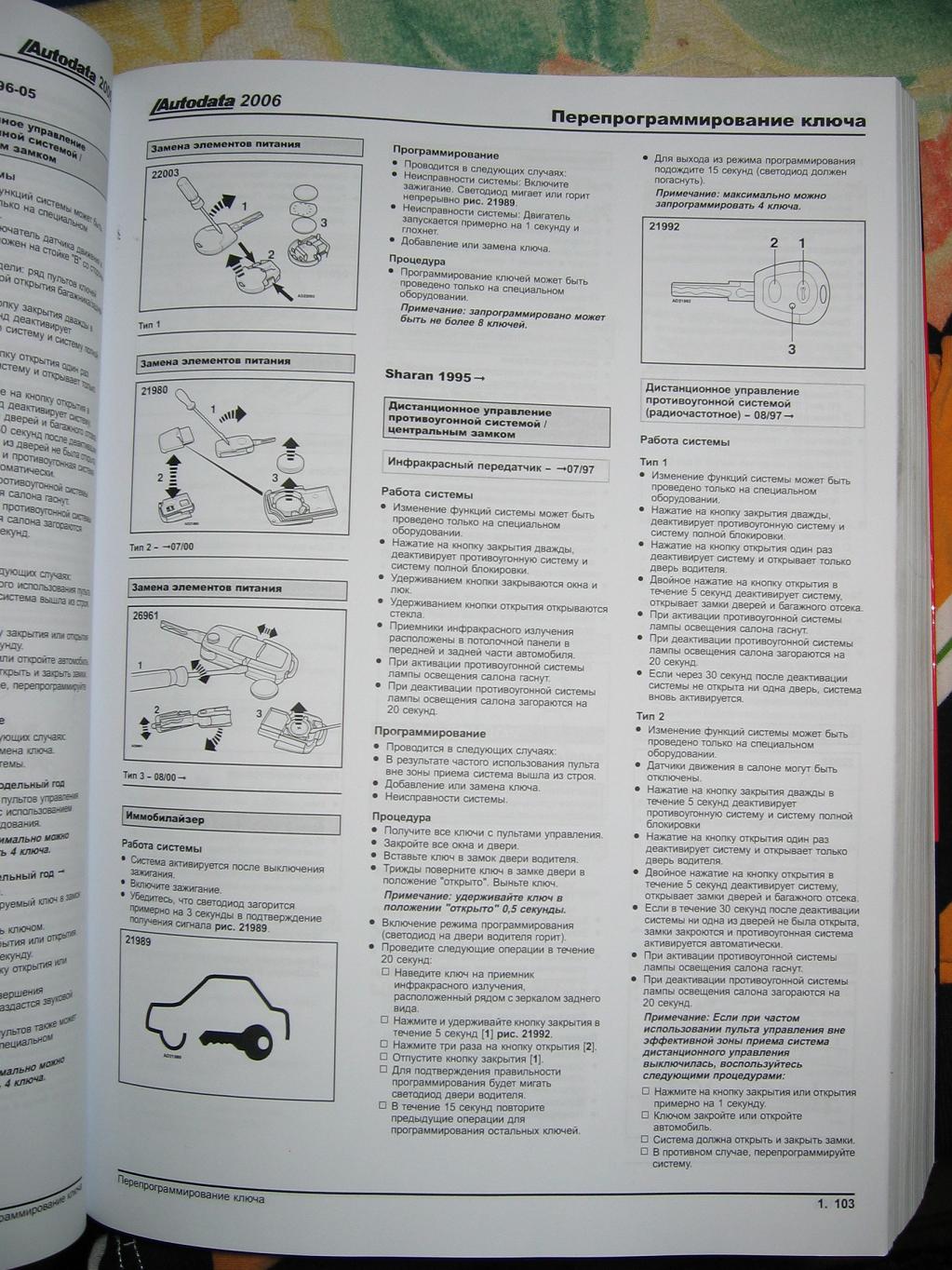

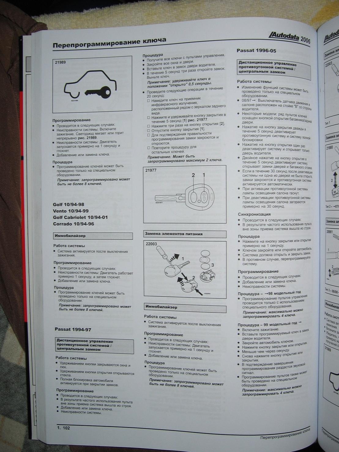

Гляну. напиши полную модель машины
Сообщение29.11.2007 11:39     [цитировать]
Volkswagen Passat B-5 с 96г...

Сообщение29.11.2007 18:56     [цитировать]
Клево vw passat
фото 2
 Размер файла:  229.46 KB
 Скачано:  1796 раз(а)
фото 1
 Размер файла:  249.35 KB
 Скачано:  1772 раз(а)
Сообщение30.11.2007 10:59     [цитировать]
Спасибо огромное!!! Но...перечиповка иммо всё-таки на спец. оборудовании Как об стену , опять своими силами не обойтись Расстроен

Сообщение30.11.2007 19:58     [цитировать]
там на второй странице вроде есть вариант програмирования без оборудования для каких то пассатов,с 95-05год вроде
пардон недосмотрел. Расстроен
