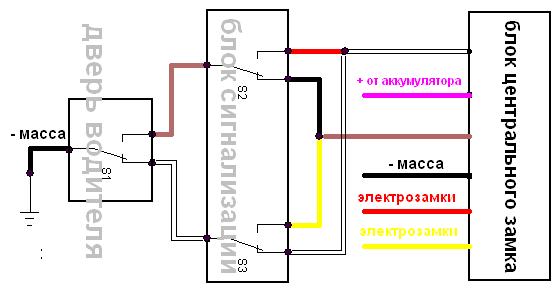

Сообщение25.04.2007 20:33     [цитировать]
Чего то я совсем туплю Как об стену
Сейчас подключено во так.
И если бы микрик актюатора был импульсный то все бы работало. Но он постоянный. Блин...
Нарисуйте вот здесь пожалуйста
как надо подключить все это хозяйство.'Сумашедший

Сообщение26.04.2007 10:16     [цитировать]
Может так понятней будет

Сообщение26.04.2007 10:19     [цитировать]
Ч-то я только понять не могу, как она работать будет.
Там же просто контур получается с одного контакта активатора на другой
S2- реле запирания сигналки?
S3- реле открывания сигналки?
www.asgloom.narod.ru
Сообщение26.04.2007 10:26     [цитировать]
Можно без понимания, просто подключить по схеме Очень счастлив

Сообщение26.04.2007 10:27     [цитировать]
А s2 и s3 это какие реле?

Сообщение26.04.2007 10:36     [цитировать]
Все правильно, S2-запирание

Сообщение26.04.2007 21:35     [цитировать]
Все, подключил.
Только косяк один. S2 это реле отпирания ЦЗ.
Сообщение26.04.2007 23:09     [цитировать]
Но, если ощибся, извени, хотя вроде все правильно...

Сообщение01.05.2007 09:21     [цитировать]
подключай так все сразу заработает
