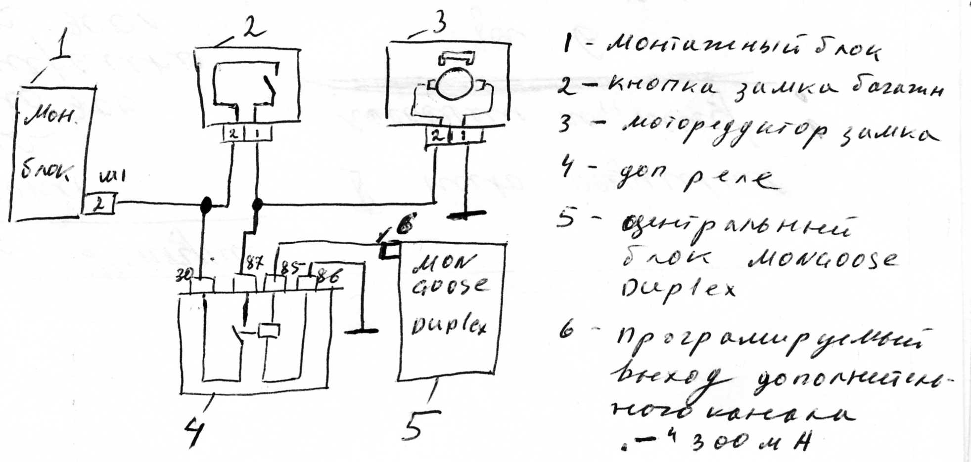

Уважаемые господа, не будет ли вам сложно объяснить,
1. Зачем используется и куда подключается выход состояния в сигнализации Mangoose Duplex.
2. Провод дополнителоьного канала сигнализации Mangoose Duplex при управлении багажников подключается к проводу идущему от кнопки открытия багажника в салоне (на автомобиле ВАЗ-2110) или куда-то в другое место?
Спасибо.
Сообщение06.03.2006 13:59     [цитировать]
1. Это вторая блокировка.
2. Можно к кнопке, но через реле
LuckyRoger
Зарегистрирован: 05.03.2006
Сообщение06.03.2006 15:05     [цитировать]
Ясно что дело темноеПлющит и колбасит.
Вот подумал и вышла у меня такая схема Улыбаюсь.
Это правильная схема подключения програмируемого канала mangoose duplex на багажник?
схема подключения сигнализации к кнопке багажника.
