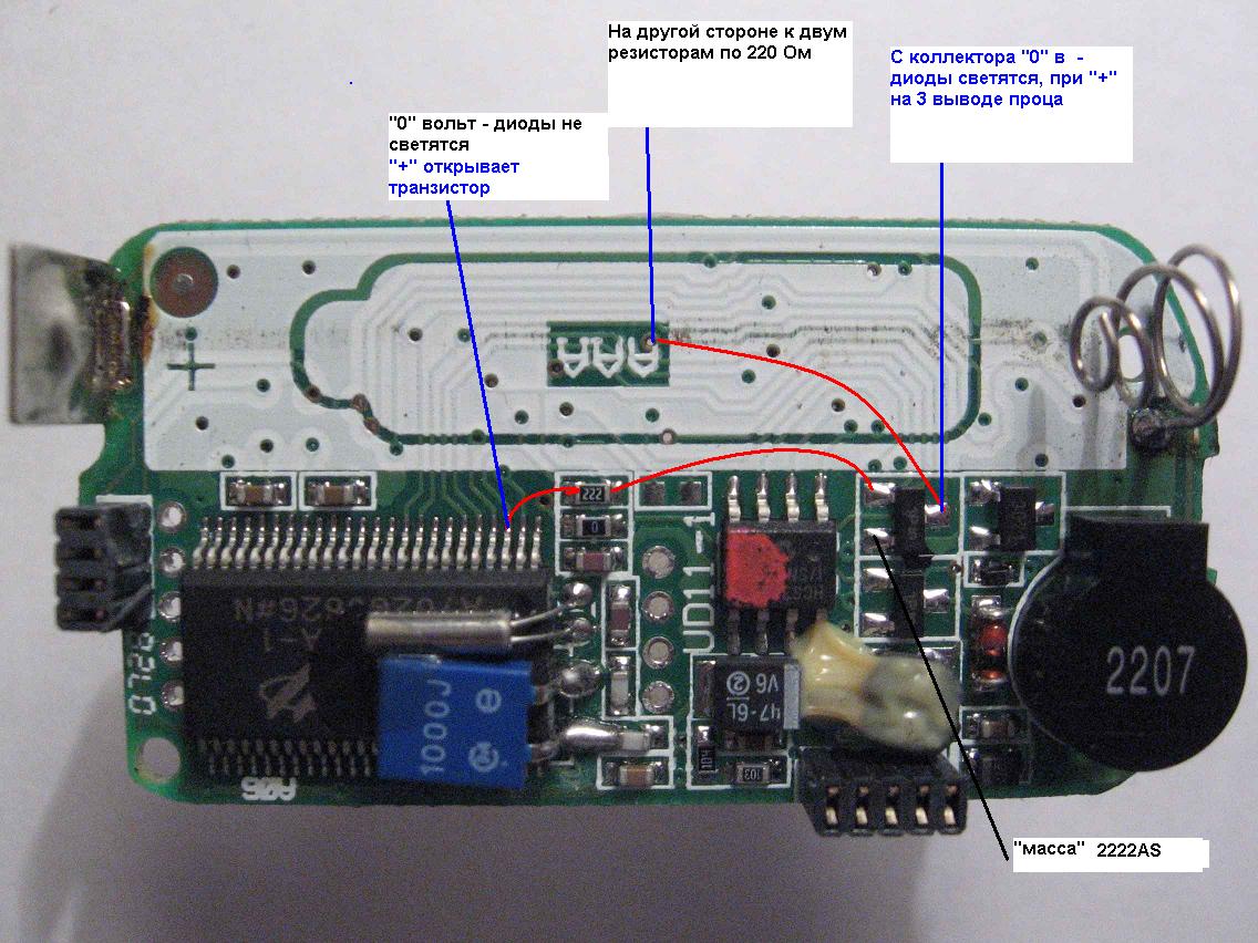

Надо смотреть подключение светодиодов подсветки:ч/з ключ или напрямую на проц.Если ключ,то проверить сам ключ,посмотреть что там на базе твориться.Если ключ исправен,или светодиоды напрямую к процу,то "бобик сдох".Придется светодиоды ампутировать.Или как вариант включить режим звук+вибра и вместо(паралельно) выбры подключить светодиоды.

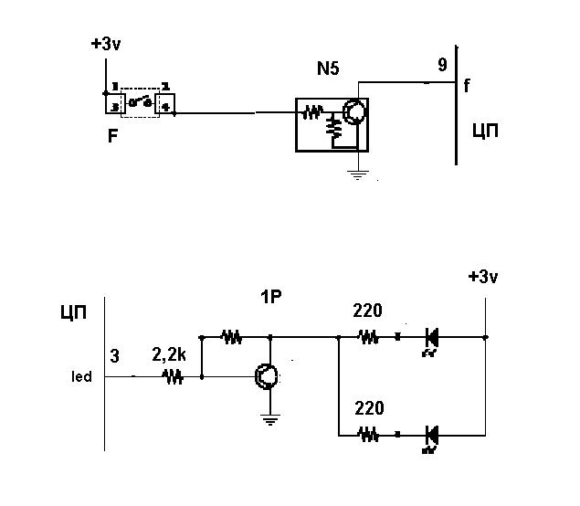

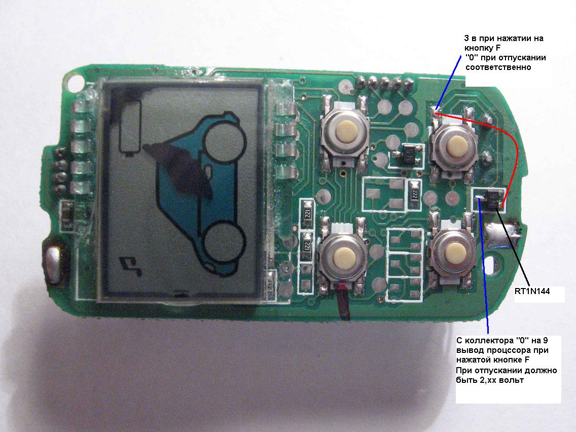

Сообщение27.10.2011 21:50     [цитировать]
Ну дык я же ваял же что треттий...
