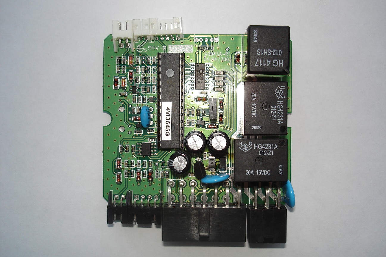

Попробуй сначала подать питание на сигналку до впаивания новой микросхемы. Естественно, выпаяв старую. Если перемычка опять сгорит- ищи другие сгоревшие элементы. Ну и фото платы можно выложить- поможет в диагностике.
каин
Зарегистрирован: 09.04.2010
Сообщения: 28
Сообщение11.04.2010 11:12     [цитировать]
микросхема с белым пятном и есть ULN2003AG

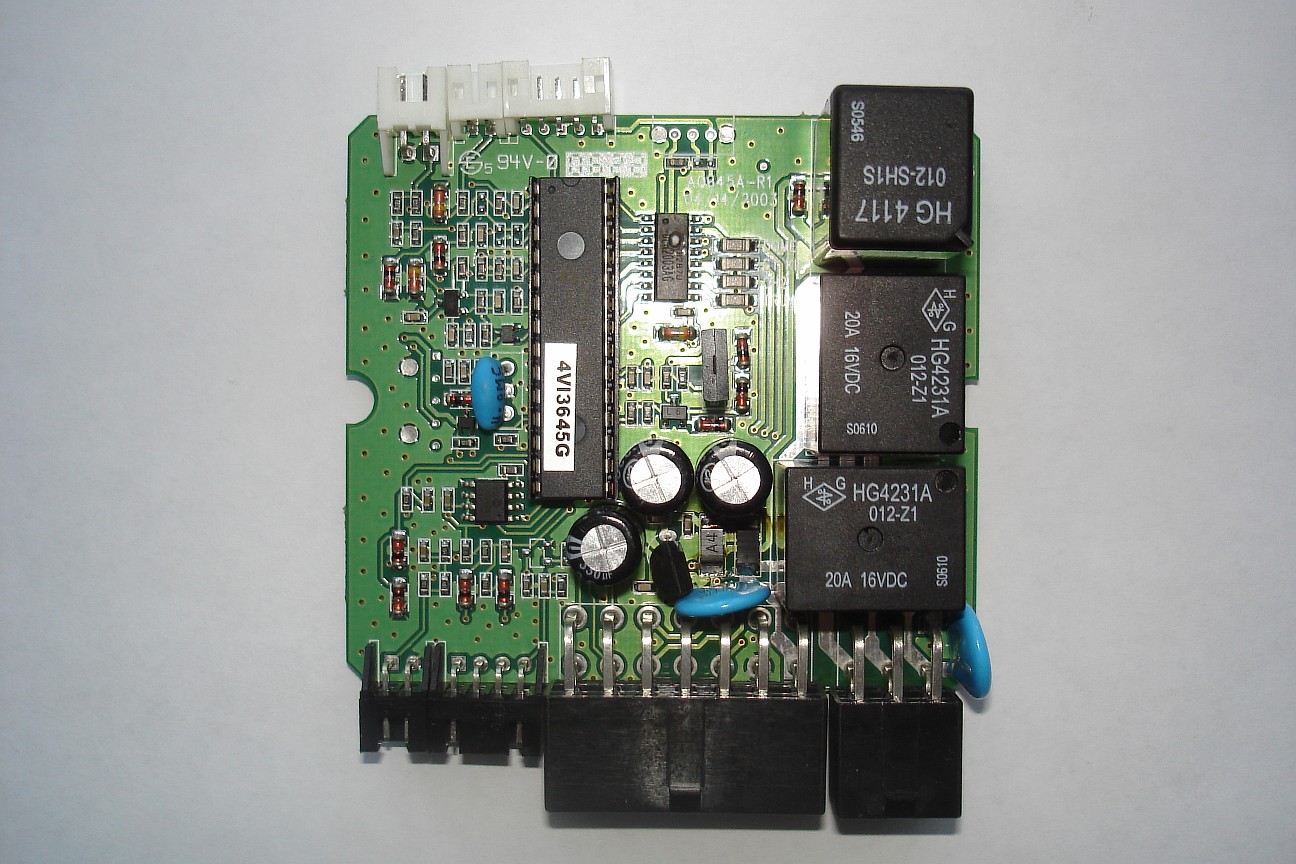

каин
Сообщения: 28
Сообщение11.04.2010 11:19     [цитировать]
что я напутал с фотками Улыбаюсь

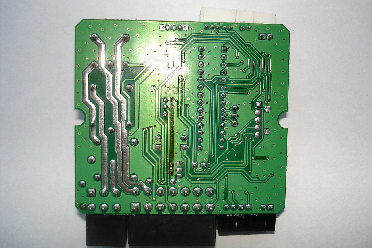

Сообщение11.04.2010 15:52     [цитировать]
а на обратной стороне все дорожки целы?
каин
Сообщения: 28
Сообщение11.04.2010 18:14     [цитировать]
Да, просмотрел внимательно, все целы кроме перемычки
vlad99
Зарегистрирован: 31.01.2010
Сообщения: 83
Сообщение11.04.2010 18:28     [цитировать]
Вот здесь посмотри. Или это фото так получилось?
Doc11.pdf
 Размер файла:  69.99 KB
 Скачано:  550 раз(а)
каин
Сообщения: 28
Сообщение11.04.2010 18:41     [цитировать]
vlad99 ну Вы и монстр! Точно там потемнел лак, и олово как то зернисто выглятит. Скажите что это такое? Маркировка А4
