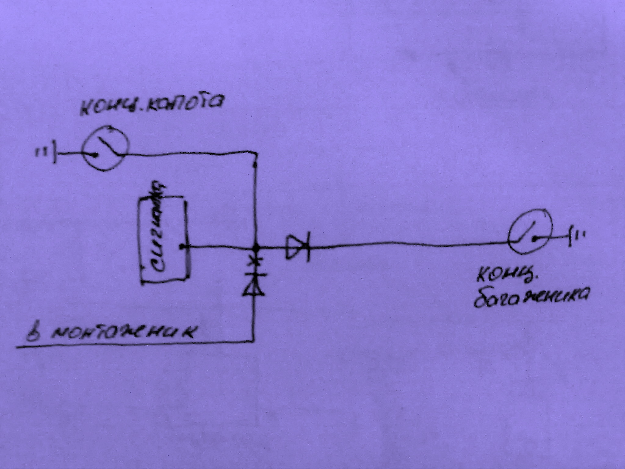

Сообщение14.07.2009 18:34     [цитировать]
Ну вот так должно быть. Если будут срабатывания, то можно отрезать провод от монтажника, на схеме крестик стоит.
access писал про подпорку плюсом.

Baal
Зарегистрирован: 13.07.2009
Сообщения: 14
Сообщение14.07.2009 22:20     [цитировать]
Может так? У тебя на первой схеме так было...
Да и если отсекать в точке, где крестик, тогда зачеркнутый диод вообще ненужен. К тому же если отсечь, тогда и подсветка багажника исчезнет.
А про подпорку 12-ю вольтами я так и не понял...

Сообщение15.07.2009 00:58     [цитировать]
Вот и не понятно зачем у тебя Д1? На моей схемке как раз зачёркнутый диод исключал влияние капота на подсветку багажника.
По твоей схеме - капот нужно переподключить на анод Д1, а Д2 отключи (временно). Посмотри результат.
А лучше проконтролируй тестером или светодиодной прозвонкой откуда именно попадает минус на вход сигналки поочерёдно отключая цепи.

Сообщение15.07.2009 14:57     [цитировать]
Ты абсолютно прав. Я свой вариант теперь выкину и сделаю твой. Вот так:
Д1 - чтобы развязать по минусу монтажный блок напрямую;
Д2 - чтобы концевик капота не включал подсветку багажника;
Д3 - чтобы развязать по минусу монтажный блок через лампу подсветки багажника.
Теперь вроде все встало на свои места. Спасибо за помощь.
PS. Особенностью этой схемы будет то, что минус с концевика багажника будет попадать в машину через сопротивление 2-х открытых диодов, ~1500 ом.
Сообщение15.07.2009 16:47     [цитировать]
Имей ввиду, что Д3 должен быть с большим током, через него лампа питаться будет.
