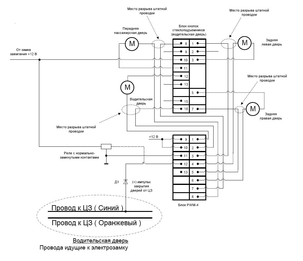

Сообщение12.05.2010 12:14     [цитировать]
Помогите пожалуйста с решением небольшой проблемки. Установил данный девайс на своё авто Ниссан Кашкай 2008, все работает, но постоянно слетает верхнее положение водительского стекла у штатного доводчика...вот схема подключения
