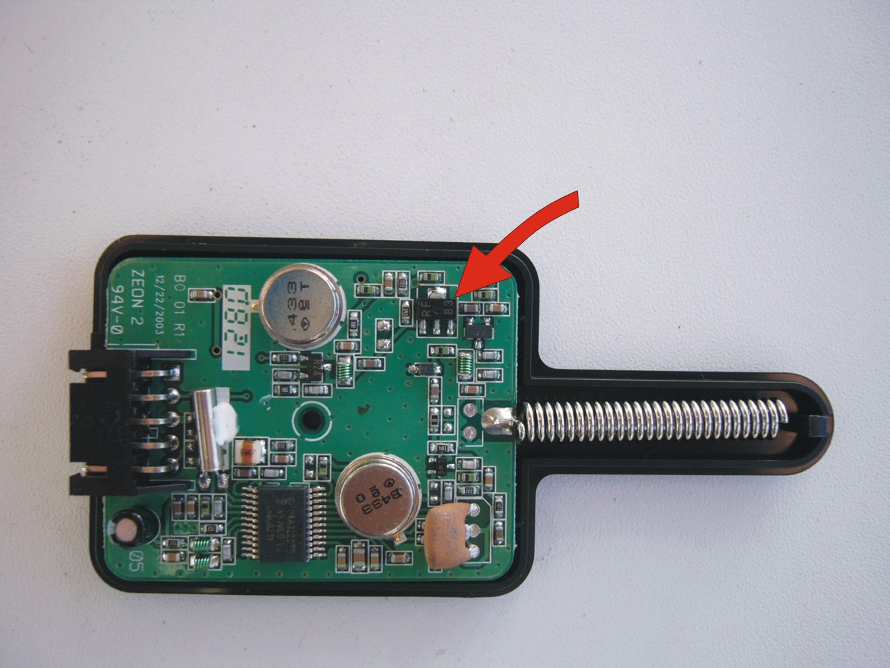

Бывалые! Подскажите пожалуйста! Что за транзистор RF 83? (Слева от антенны) Какие аналоги у него есть? Я заметил, что это слабое звено у Сенмаксов. И на 950-м томагавке такой вылетал.(но там вообще он без опознавательных знаков)Я в шоке'
Фото модуля

Транзистор 2sc3357.

Менять только в паре с транзистором питания антенного модуля в блоке сигнализации!!! Иначе сгорит и этот.
А причина может быть только одна - резкий скачек напряжения. Такое бывает при прикуривании автомобиля от кулибинских пусковых устройств, либо при отключении клемм аккумулятора при заведенном двигателе.

на ст-7 такой менял но тока в антене катается уже года2
