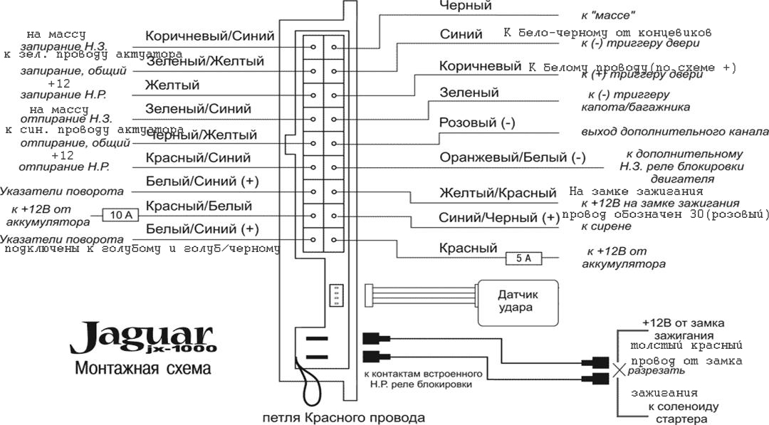

Блок сигнализации я расположил за воздуховодом напротив пассажирского места, там же на монтажной коробке подключался к другим проводам(кроме бело-черного, к нему подключился за правой ногой пассажира), + 12V брал напрямую с аккумулятора. Датчик удара стоит на перегородке между двигателем и салоном. Провода интегрированы в старые жгуты и отзвонены предварительно. Подробности подключения на прилагаемой схеме.На самом деле когда происходит подсоединенее разъема , сирена издает не очень громкий звук и щелкает реле.Активаторы работают, вызов водителя тоже, сирену проверил, питание везде приходит, брелки рабочие, но... На охрану не становится, СИД не мигает, поворотники безучастны, Valet не работает, на датчике удара тоже нет индикации. Без питания на блоке Н.Р. реле разомкнуто, но при подаче питания замыкается и машина заводится. Где же ошибка господа специалисты? Как об стену

Ну, ляпов на самом деле несколько:
Первый и самый главный-в подключении жёлто-красного провода( он должен подключаться не к +30розовый, а к +15синий/чёрный)
Второй-в подключении концевиков(плюсовой не подключается т.к. на вазах они отрицательные)
Третий-по-моему опечатка в инструкции(на пантерах и ягуарах отрицательный концевик всегда коричневым был-но это стоит проверить)
А как это проверить?
Сообщение15.07.2008 10:51     [цитировать]
Подключить к бело/чёрному и посмотреть, увидит ли сигналка открытую дверь.

Большое спасибо javascript:putName('%D0%92%D0%BE%D0%B2%D0%B0%20%D0%9A.') и всем остальным кто откликнулся! Все замечания учел и теперь все заработало! Теперь следующий вопрос: Как и куда правильно подключить дополнительное, нормально замкнутое реле блокировки двигателя? (программируемая функция)

То что блокирует Н.З. реле указанно на схеме и как понимаю блокирует зажигание.А что заблокировать Н.Р. реле это я и хочу узнать.Если можно поподробней. Улыбаюсь

Зажигание порвали, ну можно ещё и стартер(толстый красный провод), правда на механике это совсем неэффективно.
Н.Р. реле уже разрывает ТОЛСТЫЙ красный провод идущий от замка зажигания к соленоиду стартера(см. схему). А дополнительным, Н.З. реле я хочу сделать дополнительную блокировку.Только какую еще цепь можно заблокировать и как?Вот в чем вопрос.

Сообщение17.07.2008 00:46     [цитировать]
я раньше как- то делал... соединял общий контакт реле с проводом тахометра а НР контакт через диод к проводу подсветки. этот вариант только для НЗ блокировки. подсветка выполняет роль шунта при срабатывании реле. искры ессно не будет. Очень счастлив

Ну наверное остаётся разорвать сине\чёрный (зажигательный) проводок, как и было упомянуто выше.
