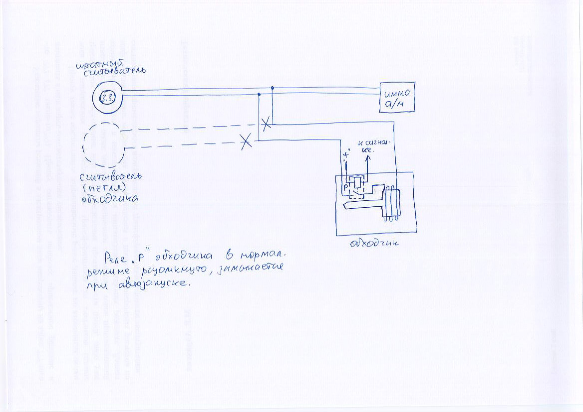

Сообщение12.02.2008 14:44     [цитировать]
Michael444 писал(а):
ДмитрийН
Не совсем так - не на постоянку подрубить - а коммутировать через реле.
А разве встроенное реле обходчика не решит вопрос? Посмотрите прилагаемый набросок схемы и если можно расскажите поподробнее куда в схеме надо добавлять реле?

Сообщение12.02.2008 15:38     [цитировать]
ДмитрийН писал(а):
Вы имеете в виду, что надо петлю обходчика с штатного считывателя убрать вообще, а провода, идущие от обходчика, подцепить к проводам, идущим от штатного считывателя до иммо?
Даже не думайте так делать...! Иначе привет вашему зажиганию!

Сообщение12.02.2008 15:53     [цитировать]
ДмитрийН
блин ну не помню я толком .... но всяко не так как на схеме....

Сообщение12.02.2008 16:38     [цитировать]
Regent писал(а):
Кулибин писал(а):
Модуль Шерхан мне вообще не нравится из 20 машин работает на одной, и то через раз
Ну не говори... Все прекрасно работает...!
Мужики, ну запутали совсем....
Так как мне заставить этого "тигра" ключ читать?!! Улыбаюсь И если Шерхан прекрасно работает, то что может быть в моем случае? Или плюнуть на все и попытаться сделать обходчик самому и если не получится, то плюнуть на все еще раз и прилепить второй ключ возле замка зажигания с внутренней стороны облицовки рулевой колонки? Улыбаюсь Но ведь хочется все сделать по-человечески....
