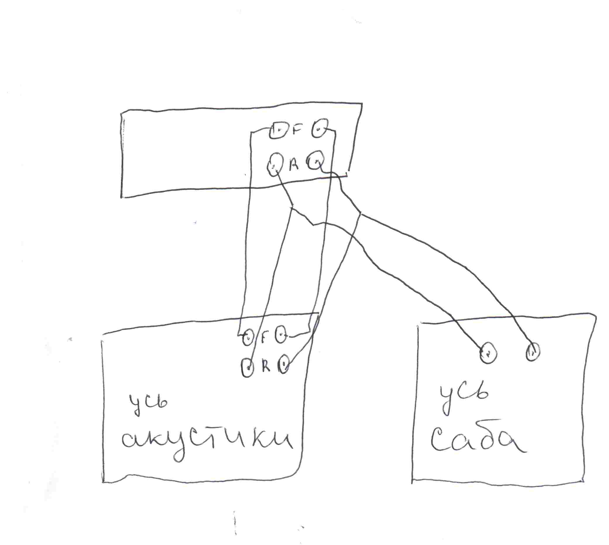

Межблочные это которые от магнитолы к усилителям идут? Т.е. например есть 2 линейных выхода с магнитолы, к первому подключаем саб, второй разветвляем (Y), и из него получается уже 2 линейника к которым подключается 4-хканальный усилок?
Или грамотнее будет паралелить саб с какимнуть каналом(как вы сказали)
А потери качества при разветвлении случаем непроисходит? Ведь всетаки 1 линейник расчитан на 2 колонки а мы к нему 4 цепляем через усил. (ну или по вашему варианту 2 колонки и саб)
Сообщение08.02.2008 14:58     [цитировать]
Слегка коряво нарисовал(ну не Пикассо нифига), но примерно так
Потери никакой не будет- это ведь сигнальный провод.

да можно было не рисовать я все понял про етот вариант=))) А вот если ч\з Y подключить усь акустикинапример к фронту то вся акустика будет играть как ыронт и регулироваться небудет перед-зад, так что ваш вариант самое то что надо!!! Т.е. и регулироваться все будет норм и играть каждая колонка на своем канале. Респект!
