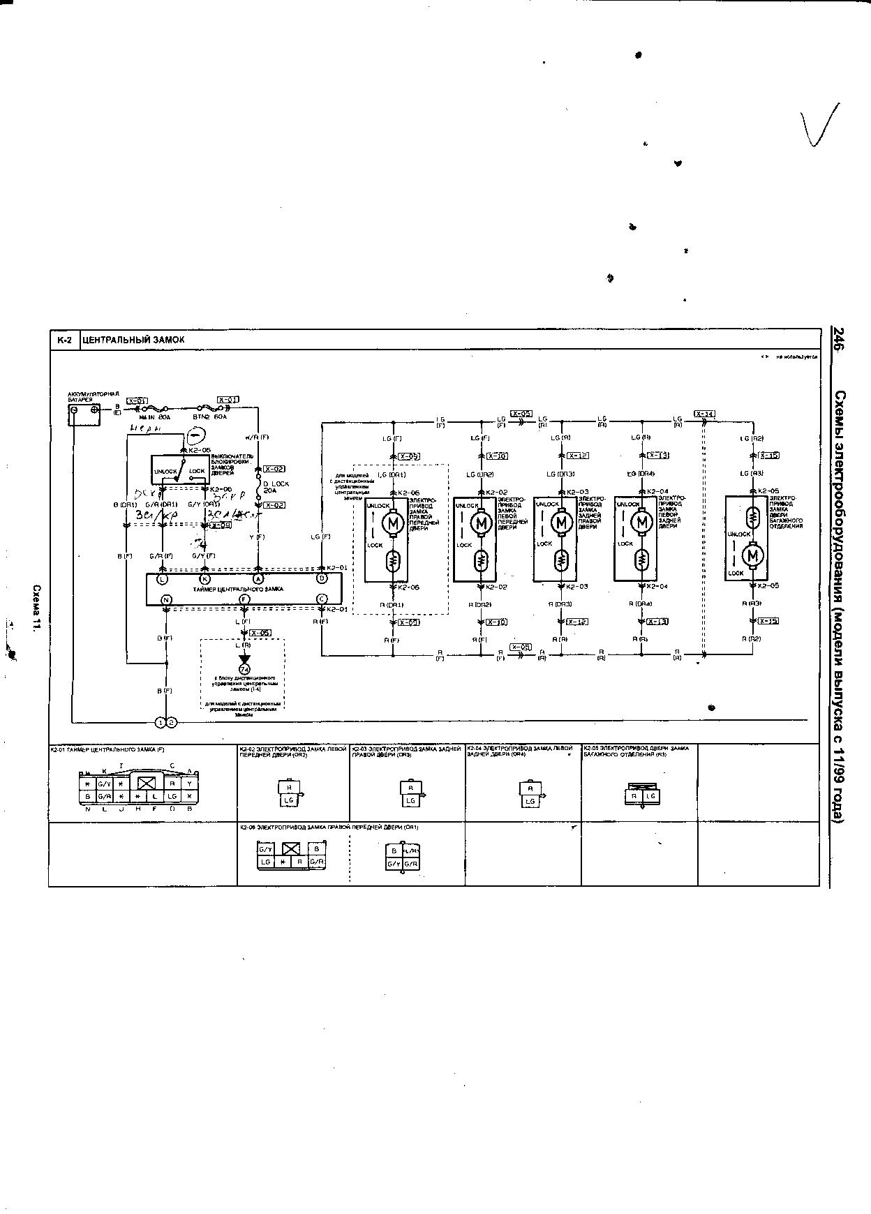

Прошу помощи у уважаемых установщиков в подключении к ЦЗ.
Авто Мазда Демио 2001 г.в. с дистанционным управлением ЦЗ.
Проблема в следующем:
Прозваниваю провода в двери по схеме (прилагаю), предполагаю что система с тремя проводами с общим проводом на массе, получается ерунда- при замыкании черного провода на зелено/красный происходит открывание дверей (при условии, если были закрыты). При замыкании черного на зелено/желтый провод- открывания не происходит. ЦЗ от брелка, либо от ключа исправно работает.
Напряжение при открытой двери на зелено/желтом проводе +4,5 В, при закрытой 0 В; на зелено/красном проводе всегда 0 В. При включении зажигании происходит следующее: замыкая черный на зелено/желтый электропривод дверей щелкает, а при замыкании черного провода на зелено/красный ничего не происходит.
Кроме трех проводов в двери есть еще два (светло зеленый и красный), идут на электропривод двери.
Электропривод - в виде одного блока с клеммой на пять вышеперечисленных проводов.
Пробовал подключать с сигналке с НР реле: один раз открыла, один раз закрыла, дальше не влияет на открывание/закрывание дверей.
Прошу подскажите что тут не так.
Заранее благодарен.

Сообщение13.01.2008 17:01     [цитировать]
Зачем так сложно??? Чуть повыше педали газа справа висит модуль ц.з. чёрного цвета, внутри два реле, подпаиваишься к ним и будет тебе счастье...

Спасибо, что откликнулись.
Счастье наступит, если Вы мне, неучу, по-конкретнее объясните какие провода от сигналки на какие контакты реле подпаять, плиз...

Avtonom
в общем так,смотри,в этом блоке есть управление релюшками
можно это управление найти контролькой,то есть лампочкой
при подавании на этот контакт контролькой минуса происходит отпирание и запирание дверей
блин ну не знаю как по другому сказать Я в шоке Я в шоке Я в шоке Не знаю Не знаю Не знаю Не знаю

Жене - это святое!
Короче, Паша прав, на модуле есть куча проводов, из них есть два, по которым происходит управление открыванием/закрыванием, причем это происходит, при подавании на них "-"... Нужно найти эти два провода, сказать какие точно цвета у этих проводов не могу, т.к. в Демио не бывал, но их можно найти так, как Паша говорит! Для начала найдите модуль...!
Как раз этих двух проводов там и нет... паятся однозначно

Сообщение15.01.2008 13:47     [цитировать]
Видел на одном сайте инфу по демио 2000г.в.Управление цз по одному проводу.Чистый минус и минус через резюк.
