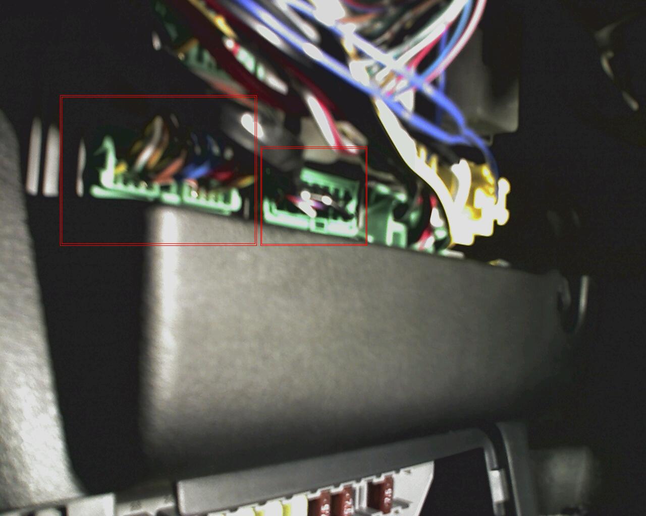

Помогите с установкой сигнализации MS 600 lite на honda accord 2007 г.
Конкретно - подключение к ЦЗ авто. Не хочу снимать дверь, поэтому подключаюсь в блоке предохранителей.
Имеются два штекера идущие из двери водителя. Знаю, что открытие и закрытие происходят при подаче "-". Имеются описание цветов проводов отвечающих за ЦЗ. НО .... таких цветов проводов нет в пучке идущим из двери (( Прозванивал все провода. при подаче импульсов, только пропадает "-" на некоторых проводах, потом возвращается (после щелчка реле).
Несколько источников указывают, что провода ЦЗ - розов/черн и розов/синий (в зеленом штекере в блоке предохран.)... но увы их нетРасстроен
ПОМОГИТЕ ПРОФИ!!
КАКОГО ЦВЕТА, ЭТИ ПРОВОДА ОТВЕЧАЮЩИЕ ЗА ЦЗ авто?
p.s. и ещё .. откуда взять контроль открытия дверей?
Спасибо заранее за помощь!!!!!!
блок с предохранителями
 Размер файла:  100.34 KB
 Скачано:  1202 раз(а)
Сообщение05.01.2008 23:29     [цитировать]
Это на крайний посмотри провода идущие на концевики...
А вот с ЦЗ уже не помню, но как бы не пришлось в дверь тянуть, кажется все же нет...
Год и кузов...?!

Sergunja
Зарегистрирован: 15.05.2007
Сообщения: 568
Сообщение06.01.2008 01:28     [цитировать]
Переводить не надо? Правда могут быть расхождения (америкос или европеец) так что лучше проверяй!
Sergunja
Сообщения: 568
Сообщение06.01.2008 01:33     [цитировать]
кстати недавно делал Аккорда 2006г.все именно так А двери подключай именно с концевиков если хочешь чтобы все корректно было Удачи!

Сообщение06.01.2008 14:56     [цитировать]
[quote="Sergunja"]PRINTABLE VERSION
Спасибо за информацию!
Правда, то же самое и сдесь написано по цветам проводов.
Буду снимать обшивку и подключаться к лечинке. Что бы и штатная сига включалась при постановке на охрану. да и контроль с концевиков возьму.
СПАСИБО, КТО ОТКЛИКНУЛСЯ НА ПРОСЬБУ!
