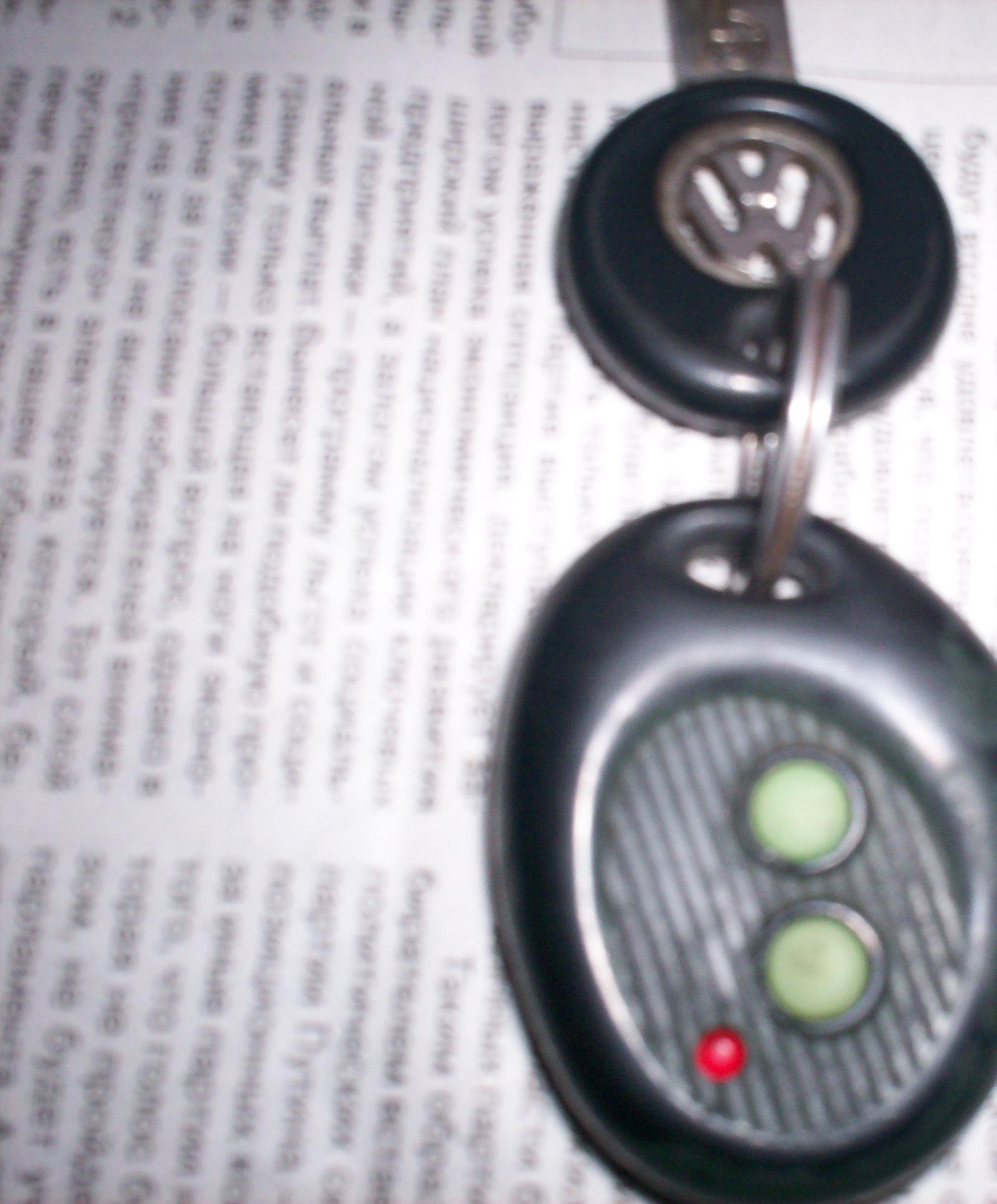

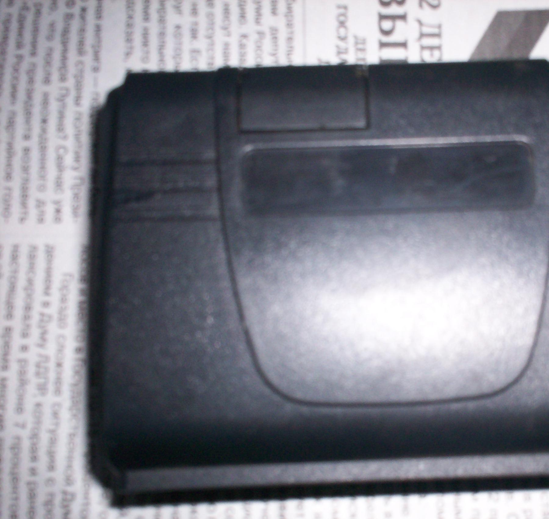

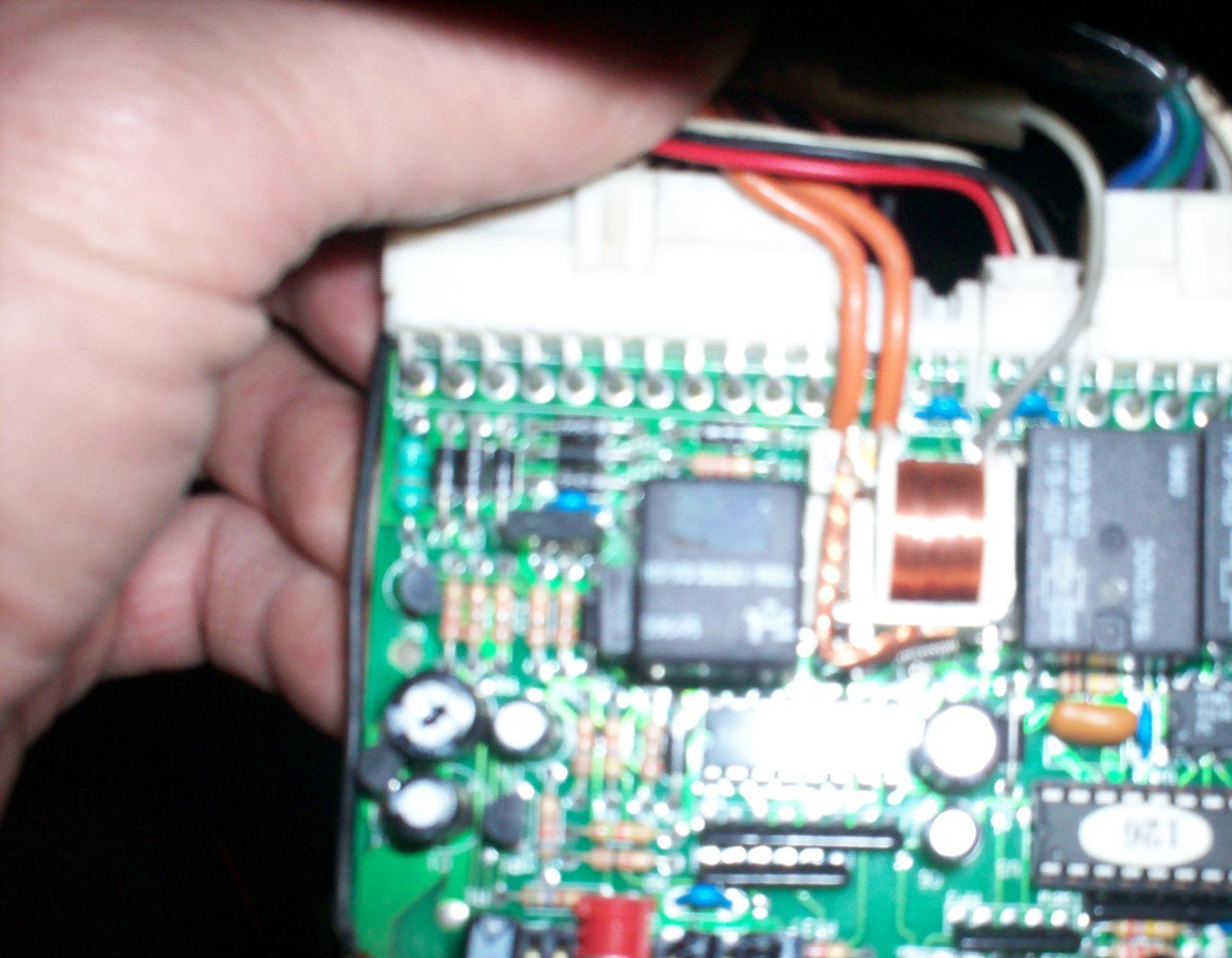

Сообщение22.12.2007 17:59     [цитировать]
Алексей Попович писал(а):
Лучше фотку брелка
плата корпуса
 Размер файла:  249.47 KB
 Скачано:  1707 раз(а)
копус без опознавательных надписей (полагаю, что это блок сигналки)
 Размер файла:  213.46 KB
 Скачано:  1609 раз(а)
брелок
 Размер файла:  209.42 KB
 Скачано:  1684 раз(а)

Сообщение22.12.2007 19:39     [цитировать]
вероятно оранжевые провода,это блокировка,соеденить их вмиесте и на переустановку сигналки ехать

Сообщение23.12.2007 13:01     [цитировать]
Да вроде уже сказали... Скинуть большой белый разъём и перемкнуть оранжевые провода между собой.
