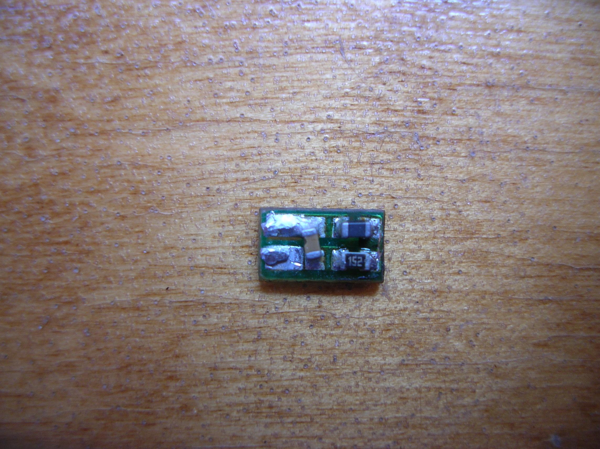

внешний вид температурного датчика от B9
Размер файла: 490.28 KB
Обратился ко мне знакомый чем можно датчик заменить, мол случайно оторвал да еще и потерял.
Полазил я по инету и и вижу ваше фото. В деталях немного разбираюсь схема элементарная, если кому поможет, то по внешнему виду опишу. Красный провод подключается к верхнему контакту черно-красный к нижнему контакту. Первая деталь (левая) установлена межу ними это конденсатор емкостью 0,1мкФ. Правее последовательно соединенные, снизу обычный резистор 1,5кОм (на нем написано 152), а вот над ним терморезистор (судя по сообщению Грин /АвтоСет/ при комнатной температуре его сопротивление должно быть примерно 10кОм и он с отрицательным ТКС (это важно то есть сопротивление падает с возрастанием температуры). Такие терморезисторы можно встретить на материнках только ТКС и сопротивление нужно определить с помощью омметра). Внешне эта деталька смахивает еще и на индуктивность, но тогда это устройство не было бы термодатчиком. Как я писал выше, все детали можно найти на материнке, а лучше в любом магазине радиодеталей общая стоимость 5-10 рублей в розницу. Одно достает чтобы дать один единственный ответ пришлось зарегаться. Ну да ладно может хоть комунить поможет сей ответ и то хорошо. Улыбаюсь
