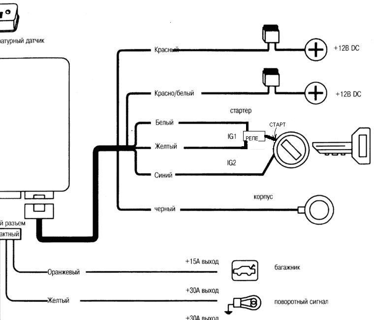

Если я все верно понял то схема подключения должна быть такой
[/img]
 Размер файла:  43.03 KB
 Просмотрено:  1243 раз(а)
Анатолий83
Зарегистрирован: 13.11.2007
Сообщения: 13
Сообщение14.11.2007 13:44     [цитировать]
Может у кого нибудь есть схема подключения сигнализации INSPEKTOR BOOMERANG 2004 на NISSAN PRIMERA P11 (1998г.)
Нужна сжемка подключения проводов сигнализации к замку зажигания или просто какие провода подключать к реле а какие к замку зажигания.

Сообщение14.11.2007 14:16     [цитировать]
Анатолий83
Былый вешаем к проводу, на котором появляется + при работе стартёра
Желтый вешаем на провод на котором появляется + при вкл зажигания, и остаётся даже при работе стартёра
Синий подключаем к проводу на котором появляется + при вкл зажигания, а при работе стартёра исчезает, так же от синего провода питаем реле, которое будет подавать + на провод зажигание 3 (он ничем не отличается от заж 2.
Много наговорил, но по моему, понятно Упс

Сообщение14.11.2007 14:24     [цитировать]
Анатолий83
Забыл добавить, что реле блокировки стартёра, должно быть установлено ОБЯЗАТЕЛЬНО, его установить строго после подключения белого провода сиги те белый провод должен подавать + на стартёр после реле.
Оно необходимо для предотврашения прокрутки стартера ключом при дист запуске.

Сообщение14.11.2007 14:27     [цитировать]
Как я понял надо ставить два реле одно на белый провод, а второе на синий провод для заж2 и заж3????????????????
Сообщение14.11.2007 14:32     [цитировать]
На белый провод ничего ставить не надо!!! У сигналки есть ещё выход на блокировку стартёра. Так вот берём реле, питаем его от этого провода и режем им провод стартёра, после разрезки подрубаем белый провод стартёра.
Синий провод на заж 2, а зажигание 3 через реле питаемое от этого синего провода.
ТЕ В идеале надо 2 реле, одно на блок стартёра, второе на заж 3. Но если сильно Вас заморочил, то можно ограничится только одним реле для заж 3
