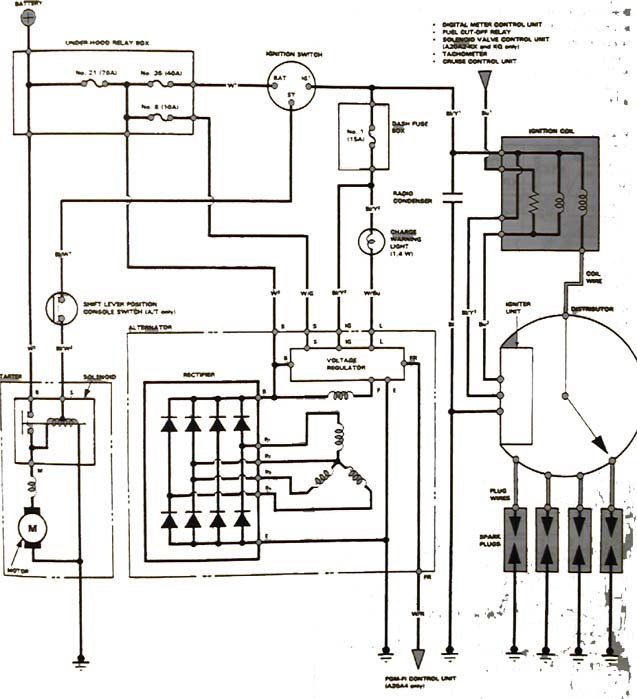

на Митсубиси Ланчер 97г. хотел посмотреть угол зажигания по стробоскопу,а он подключаеться к тахометрическому проводу бабины.Но в ней нет бабины,из крышки трамблёра выходит 4 высоковольтки на свечи и две групы низковольтных.в одной 3 провода в другой около 10.
В этих низковольтных проводах есть нужный провод для стробоскопа?
и ещё вопросик.
по прилагаемой схеме.в какую точку подключаться для контроля по генератору автозапуска?

доброй ночи всем!!! Подмигивающий енто что ето за строб такой-который по низковольтной части смотрит? Офигевший диагностикой занимаюсь 4 года-как работали по ВВ части ,так и работаем Офигевший .если помнишь правило- желательно указать марку авто И модификацию сигнализации!!! Злобный.извини-понесло...

по низковольтке от бабины и ВВ первого цилиндра.(такая лампочка,могу модель записать).
так может,кто тыркнет ,в ,схему, пальцем? Упс
ИМХО.
все не знают,либо не говорят???

доброй ночи!!! Подмигивающий VV не ругайся .всё гораздо проще .не городи кучу проблемм На удивление .берёшь контрольку и вызваниваешь провод на датчик давления масла и у тебя появляется гарантия работы двигателя с давлением масла в системе,а не без него!!! Улыбаюсь удачи!!!
