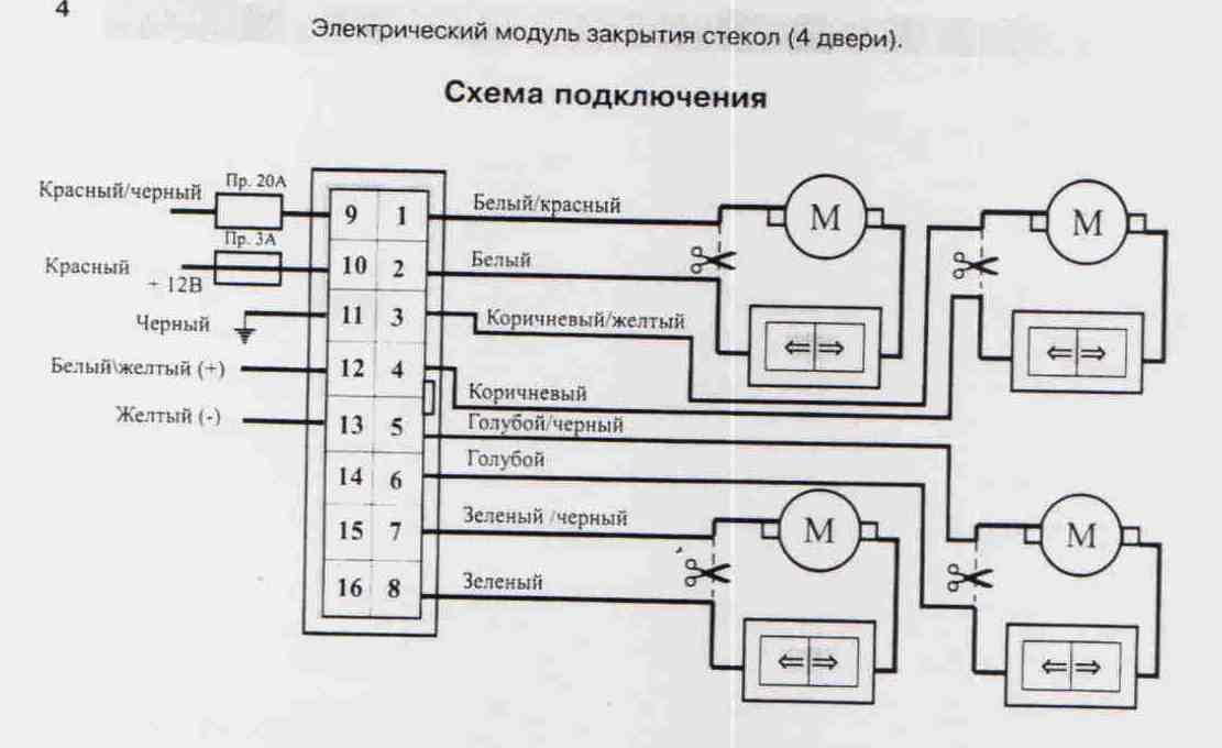

Здравствуйте, помогите разобраться с модулем управления стеклоподъемниками(4-стекла) "Mongoose PWM-4" Не знаю
Авто: SONATA-5 2L МКПП.(одним словом корея!!!) Плачууу Сига StarLine B9
Немогу разобраться с подключением и схеме, так как кнопки стексоподъемниках как на ВАЗах и ГАЗах, а в схеме всего на два контакта. Офигевший
Зарание благодарен!!!
С Уважением Kubareff!!!

Сообщение18.05.2007 12:28     [цитировать]
Рыба:
На мотор стеклоподъёмника приходит два провода (не важно сколько их на кнопке, на мотор всего два. В режиме ожидания на обоих проводах висит минус, при нажатии на подъём, на одном остаётся минус, на другом появляется + мотор работает в одну сторону, при нажатии на опускание полярность меняется и мотор работает в другую сторону. Модуль надо подключить к проводу на котором появляется + при подъёме стекла.
Мясо:
При ВКЛ зажигании берем провода от кнопки и ишем где появляется + при нажатии на подъём стекла, режем его. Тот конец который идёт к кнопке подключаем к белому проводу модуля, тот который к мотору стеклоподъёмника к бело/красному НЕ ПЕРЕПУТАЙТЕ!. На схеме 2 это наглядно показано.
Остальные стекла делаем анологично подключая к соответствующим проводам модуля..........
