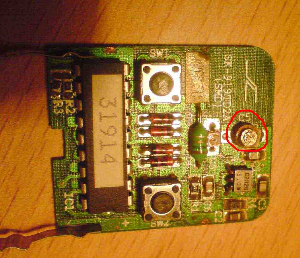

Napster_X писал(а):
Что такое "подсроичник", и как его поменять?
Подстроечник - подстроечный резистор, используется для разовой подстройки для работы устройства!
А эта сигналка позволяет перепрописывать брелоки?!

Сообщение16.01.2008 23:51     [цитировать]
Резистор есть! Настраивается обычной отверткой. Не ужели так всё просто - взял отвертку и подогнал частоту?

Сообщение17.01.2008 04:19     [цитировать]
Ну физика этого процесса гораздо сложнее...!

Сообщение17.01.2008 20:48     [цитировать]
как я понял брелок в помойку! Плачууу
Всё равно спасибо!!!
Сообщение17.01.2008 21:08     [цитировать]
Вообще... да! Расстроен

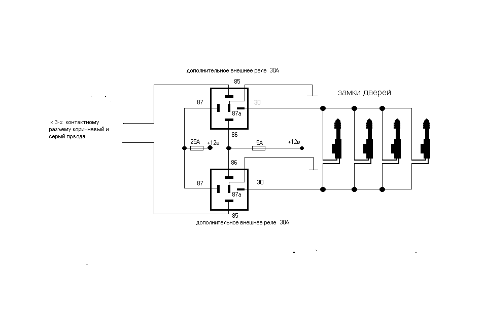

У меня тоже Enforcer 300N. Сажает аккумулятор, но уже написали в чем проблема. Подскажите, как к ней подсоединить центральный замок?
Сообщение09.04.2009 17:16     [цитировать]
Подключаем примерно так
 Размер файла:  6.46 KB
 Просмотрено:  5581 раз(а)
