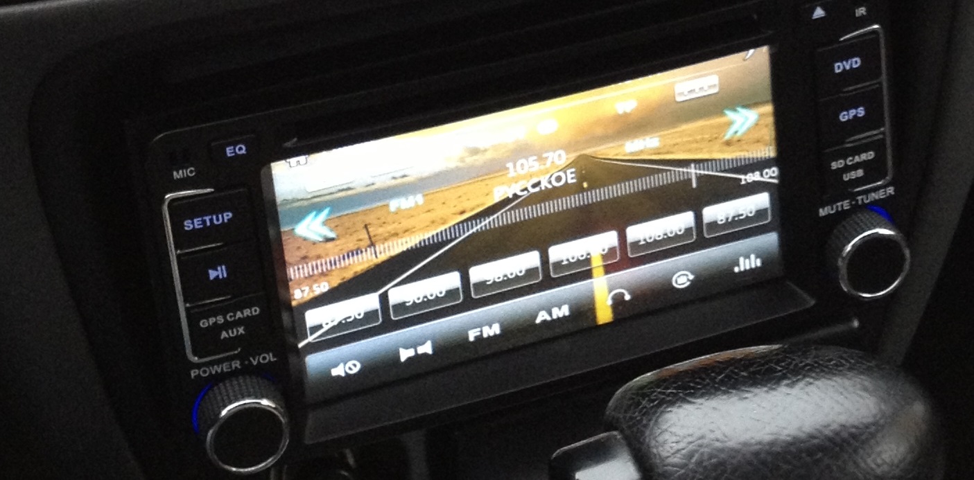

Всем привет, досталась по случаю голова для тайоты, прикрутил на сузуки, но модель неизвестна, а хочется установить навигацию. Вопрос что заливать на микро SD. Какая ось Win CE, Андроид?

По фотке не понять что за голова,сзади надписи есть?

Никаких наклеек нет, похожа на такую, надыбал в инете: http://www.ebay.com/itm/Erisin-es926k-7-Car-DVD-Player-GPS-HD-Screen-FM-Radio-Stereo-DVB-T-iPod-Toyota-/370777168453

Предполагаю что Win_CE.Я иногда делаю так:если навигация,скажем Навител, фунциклирует,то вытаскиваю карточку с навигацией,в папку где экзешник кладу прогу PORT TOOL.Временно ее переименовываю в Navitel.exe.Карточку на место.Запускаю навигацию.Но запустится этот самый порттул.Ч/з некоторое время он отработает и его надо закрыть.И в папке появится текстовый файл.Там будет все нужное об устройстве:память,ось,порты и скорость навигации.

А карточка с навигацией есть?Может надо просто путь указать к экзешнику? и тогда все заработает

Есть только слот, карточки нет, в этом и проблема, что залить на карту, что бы голова проглотила Улыбаюсь

Для Интро вот есть такие intro-online.ru/item771
Можно позвонить в тех поддержку,ребята адекватные и спросить что и как.

У китайской головы,скорее всего,своя,неизведанная ось.

Обычно в корне лежит папка Navitel.В ней экзешник.Можно попробовать скопровать с любого навигатора.Если запустится ,то в Демо-режиме.Карта обычно 2-4Гб.
Сообщение05.09.2013 11:14     [цитировать]
Навител запустилась, но криво, на карте только камеры, улиц нет, пока разбираюсь. У головы есть разъем под 3G, хочу воткнуть модем, судя по форумам, похоже без бубна не обойтись Очень счастлив
Я к Интро пробовал модем(простые Мтс,Билайн,мегафон) не пошли . В техподдержке сказали нужен свой, к Интро подключал родной - работает. А еще сказали просто телефон подключить можно через тот разъем и его использовать как модем

Спасибо, пока пытаюсь узнать название модели, товарищ подарил, купил на выставке за 4 килорубля у корейцев или китайцев, в комплекте инструкция, но прошивка отличается, меню другое, короче кот в мешке Офигевший

Прога не увидела карт.Либо их нет,либо вручную надо указать к ним путь.Либо версия карт не соответствует версии проги.А камеры лежат в отдельном текстовом файле типа "SpeedCam.txt".Он лежит в папке NavitelContent/SpeedCam/
