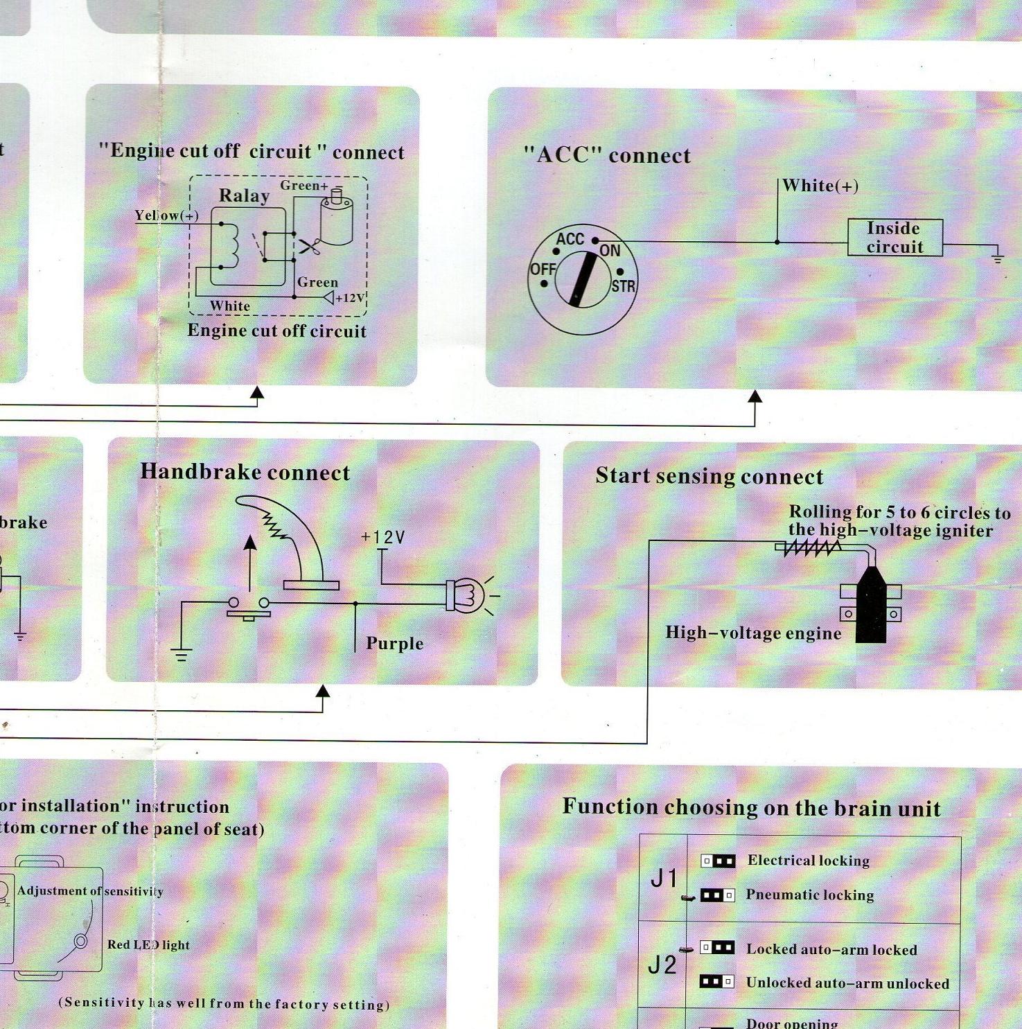

ребятки,подскажите пожалуйста,сигналка SPY , LC-113.датчик контроля заведённого двигателя(нарисовано и написано)-выход с сигнализации-намотать 5-6 витков провода на высоковольтный провод катушки зажигания.а у меня дизель!!!куда можно подключить ,что-бы сигналка живая осталась? в мастерских-понятия не имеют и вообще предупредили что в испании дистанционный завод авто запрещен законом.машина не пройдёт техосмотр. я понимаю что можно с генератора или с тахометра но страшновато напрямую. всётаки 5-6 витков на высоковольтном даст мизер напруги (я так думаю)а может наоборот???

Именно с генератора или тахометра(должен быть на диагностической колодке) сигнал контроля и берется.Сомнительно,что витки на свечном проводе сига увидит,хотя раньше у меня был стробоскоп такого плана.

Сигнал с высоковольтной обмотки импульсный, стоит попробовать подключить контроль на тахометр.

генератор даёт около 14 вольт,на тахометре -не знаю,но думаю не больше 5-6 вольт,5 витков на высоковольтном какую напругу дадут???получается три разных величины и сигнализацию жалко.может подключить через переменный резистор на 100 ком???[/url]

Обычно на тахометре японских машин имульс амплитудой 12v, реже встречаются 2-5v. Тем не менее не стоит бояться, а надо попытаться.
