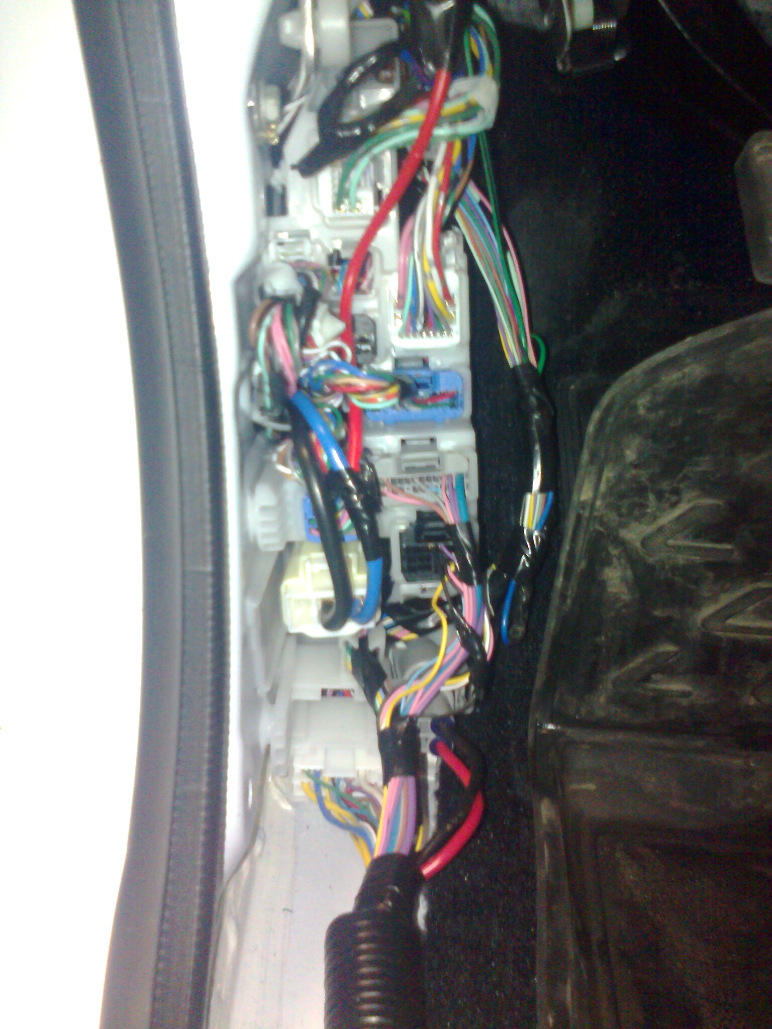

За боковиной водителя, на выходе из порога есть два разъема: белый и серый. Белый разъем (он первый от двери, ближний от себя), разомкнуть, развернуть верхнюю часть защелкой от себя. В середине разъема есть розовый провод. Это и есть провод багажника.
Привет! Так и не нашёл концевик багажника.
Офигевший Авто 2010 г. не совпадает с ответами мастеров. По порогу идёт пучок проводов и выходит в кикпанель в 5 разъёмов и отдельный пучок.

может тогда проще тащить провод до багажника и вызвонить там....

Уже почти целый месяц мучаешь тачку,не легче ли как тебе писали утянуть провод в багажник раз найти не можешь.Я тоже не нашел и утянул в багажник,пишут что белый в пороге,но такого провода нет,по крайней мере я не вызвонил.

Мож чего недопонимаю, а нафиг в этой машинке нужен концевик багажника? Ключа снаружи нет, открывание работает только при снятой охране, забыть его открытым нереально. Мож просвятите.

Делал RX-450 2010 года, в том-же кузове, так там багажник вместе с дверями - салатовый провод верхний левый разьем блока предохр

Там возможно не чистый 0. Поставь мультиметр в положение для прозвонки диодов и поищи. Только учитывай полярность. Улыбаюсь

Дорогой Лёша! Целый месяц я собирал информацию по этой машине! А мучал её 10 часов. И остался всего один недочёт - концевик багажника. И может этот вопрос и не поднялся никогда, но хозяин лексуса снял с охраны сигу и с допканала открыл багажник и очень удивился когда она вдруг снова встала на охрану.
А провод тянул в багажник по потолку?

Здесь уже тебе решать Хочешь по правильному-тогда в пороги со штатной проводкой,хочешь побыстрее(время поджимает или машина уже з.....а)тогда под уплотнительными резинками (по потолку)....

А если выпадет,что скажет хозяин авто?
