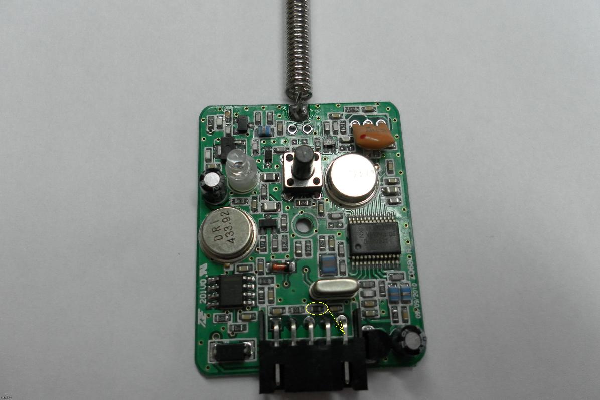

Сообщение25.12.2010 11:54     [цитировать]
Видно плохо,но вроде слева,у самого разъёма Улыбаюсь

Сообщение25.12.2010 12:05     [цитировать]
вот покрупнее, отметь плиз этот датчик. Подмигивающий

Сообщение25.12.2010 12:31     [цитировать]
Я так думаю,что это кругляш возле светодиода с,букафками DRI. Но проблема скорее всего не в нем самом,ведь иногда он кажет температуру! Подмигивающий

Сообщение25.12.2010 12:39     [цитировать]
там 2 таких кругляка, и чет непохож он на термодатчик Не знаю
Corporation говорит это не термодатчик ,это что-то для передачи данных.
http://www.dqhuaying.com/SZY/SPEC-GP/One-port/R433M92A01-SD02.pdf

Сообщение25.12.2010 14:47     [цитировать]
При комнатной темп. около 2 - 2.5 вольт.

Сообщение25.12.2010 23:19     [цитировать]
Терморезистор входит в состав делителя напряжения 5в, при изменении температуры изменяется его сопротивление и соответственно потенциал на нём. Т.е. в диапазоне примерно от 1,5 до 3.5в отсчёт температуры происходит, а при значениях 0 и 5в нет.

Сообщение26.12.2010 09:07     [цитировать]
с этим контактом понятно, а на каком массу брать Не знаю
Чтобы ответ был положительным, вопрос должен быть соблазнительным.
Сообщение26.12.2010 10:31     [цитировать]
Cредний

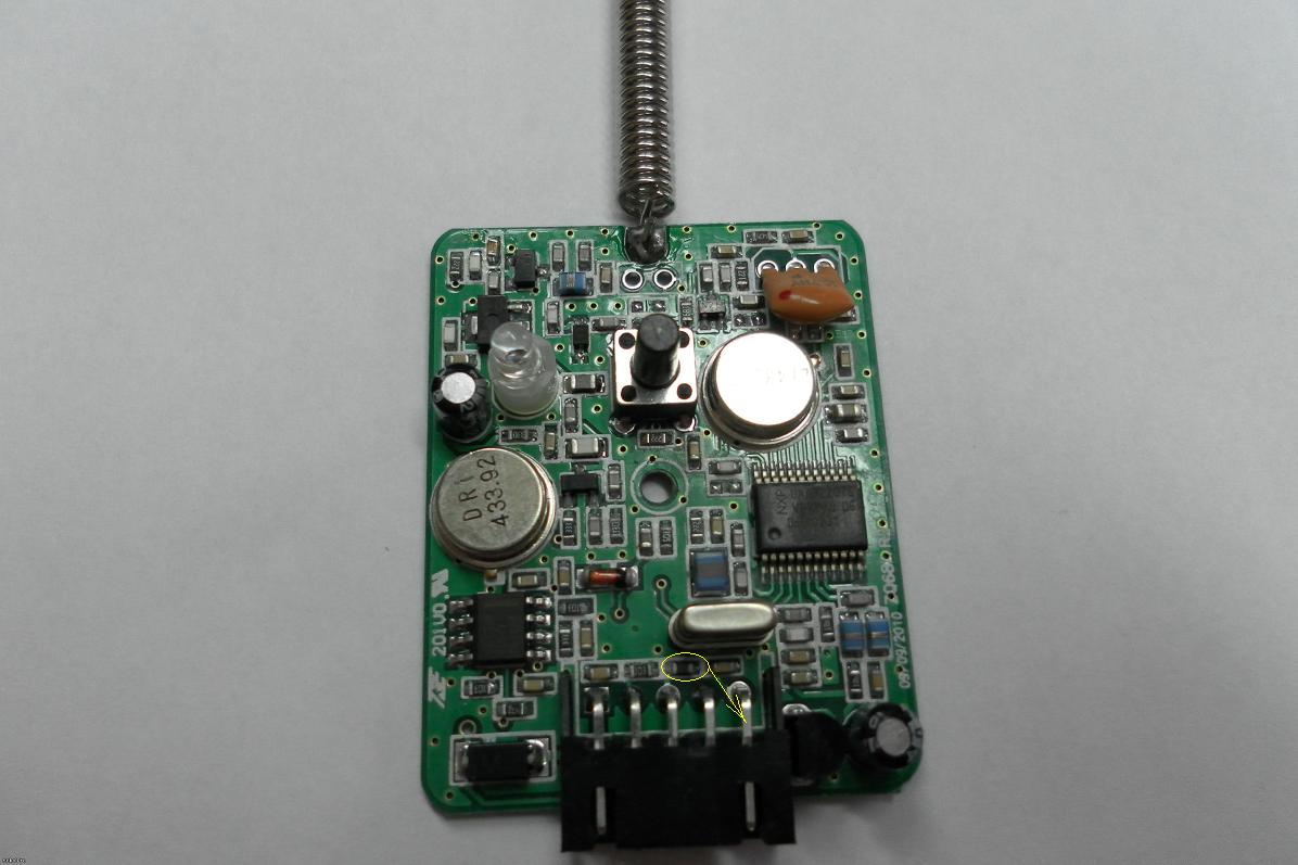

GennadiyL
Зарегистрирован: 20.02.2011
Сообщение20.02.2011 19:17     [цитировать]
Подскажите, пожалуйста, номинал обведенного на фото резистора, а то у меня на TW-9010 температуру не показывает. Разобрал антенный блок, а там на этом месте конденсатор стоит.
Сообщение21.02.2011 00:28     [цитировать]
Это терморезистор GennadiyL, он и выглядит как конденсатор, только потемнее. Пробуйте пропаять. Его эквивалент при температуре 20"С" примерно 10 кОм.(т.е. где-то 2,5В на "нём").
