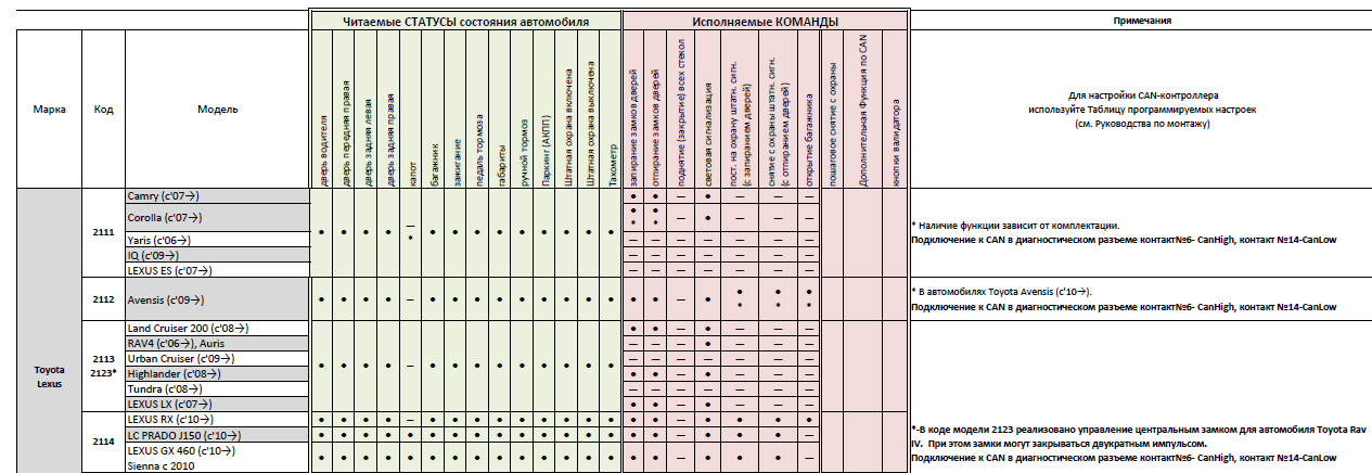

Замечу, новая Тойота. В аналогичном Лехусе Панда по КАНу делает всё. По крайней мере на Панде, можно получить кончевики, паркинг, дрыгатель, упр. замками и многое др. вот только "комфотра нет".
 Размер файла:  388.69 KB
 Скачано:  1212 раз(а)
