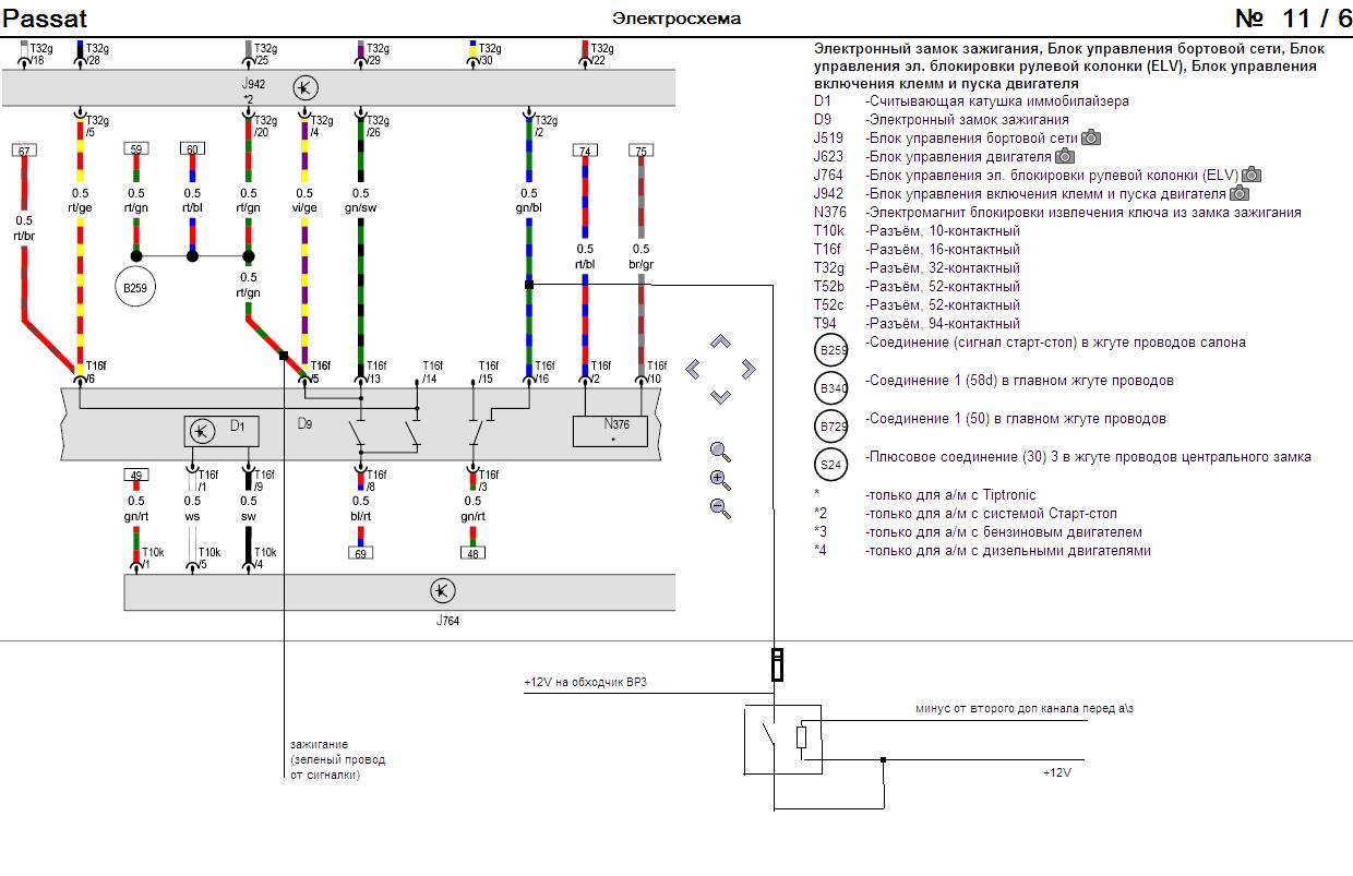

Сообщение27.12.2011 11:21     [цитировать]
Помогите прикрутить турботаймер на B7 замок такой же как на B6
сигналка SherKhan 9
Замок подключил по такой схеме....
автозапуск работает, ошибка рулевой колонки не вылетает. Но при выключении зажигания турботаймер срабатывает, двс работает гдето 1 секунду и глохнет. На брелке продолжается отсчет времени таймера.
Как подключить грамотно?
схема
