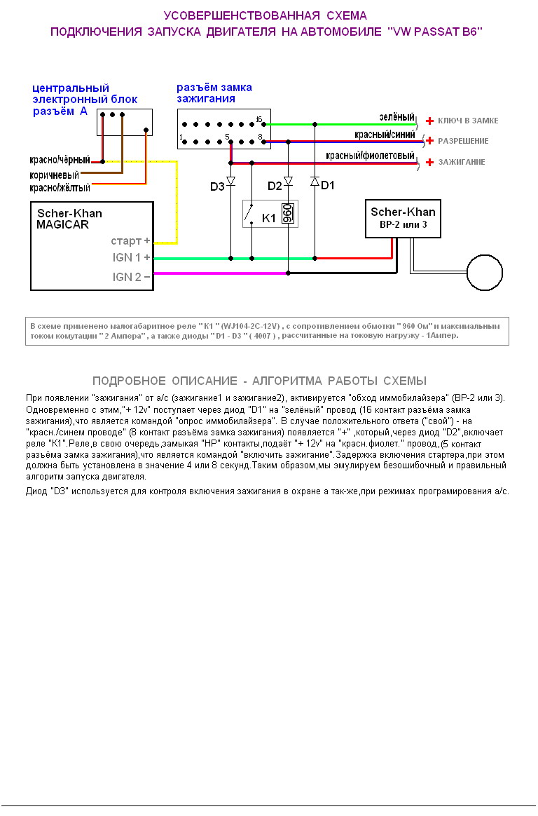

NikotinMGN писал(а):
двс работает гдето 1 секунду и глохнет
T16f\16 зел - син Это контакт S (аксессуары) его тоже нужно подтянуть на + для режима турбо , можно через диод от зажигалки...

скорее всего не видит перехода на зажигании .
NikotinMGN
Зарегистрирован: 04.05.2011
Сообщение06.01.2012 10:48     [цитировать]
схема http://autosiga.ru/content/blogsection/9/37/10/20/ не работает.
ТОже глохнет через секунду.
16 и 5й контакт замка подключен. Может еще какойто нужен?

ребят вот работает 100%
 Имя файла:  VW PASSAT B6 с блокировкой.jpg
 Размер файла:  198.71 KB
 Скачано:  1690 раз(а)

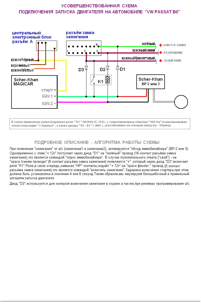

вот ещё
 Имя файла:  VW PASSAT B6.jpg
 Размер файла:  161.93 KB
 Скачано:  1559 раз(а)

Всем привет!!Буду ставить на B6 механика, подключатся буду по can. Посмотрел немного схемы и интерисуют 2 вопроса, как правильно подключится к ручнику(есть ли он полноценный в can-шине) и имитация сцепления. По схеме ручника можно подключится на кнопке ручника к лампочке индикации включения, к ней плюс постоянный приходит, а минус подается при включении.А по сцеплению я так понимаю нужно подать - или + на провод идуший к блоку ECM который управляет двигателем, 2 контакт на пятиконтактном разъеме датчика положения сцепления.Заранее благодарен всем
VincentVega
Зарегистрирован: 14.04.2010
Сообщения: 61
Откуда: Набережные Челны
Сообщение23.03.2012 15:22     [цитировать]
зачем тебе имитация сцепления? подключись на реле стартера (в красной колодке) и все.ру чник не помню,вроде по кан читает, на механическом ручнике подключал на провод от концевика
sliper23
Зарегистрирован: 21.08.2010
Сообщения: 143
Откуда: Нижневартовск
Сообщение24.03.2012 23:23     [цитировать]
Так и поучилось, ставил пандора 3500, все ставит и снимает, видит абсолютно все , правильно подключил по схеме (колюня) замок зажигания, за что ему спасибо, на данный момент все работает без проблем...Всем удачи
