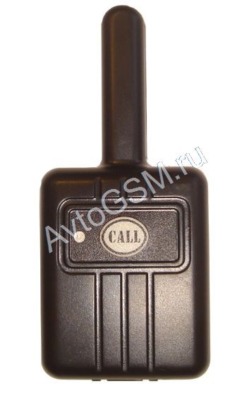

возможно я погорячился , у 7000 передатчик от 9010 ? т.е. такой как на картинке?
на одном из контактов при передаче сигнала на пульт должно появиться напр. 5-6 вольт. в покое - 0в. питание модуля 12 вольт постоянно. если есть ещё один контакт с 12 вольтами-то ключ пробит и высокочастотный транзистор грееется пока не сдохнет.
если ничо не перепутал...
воскресенье всётаки...

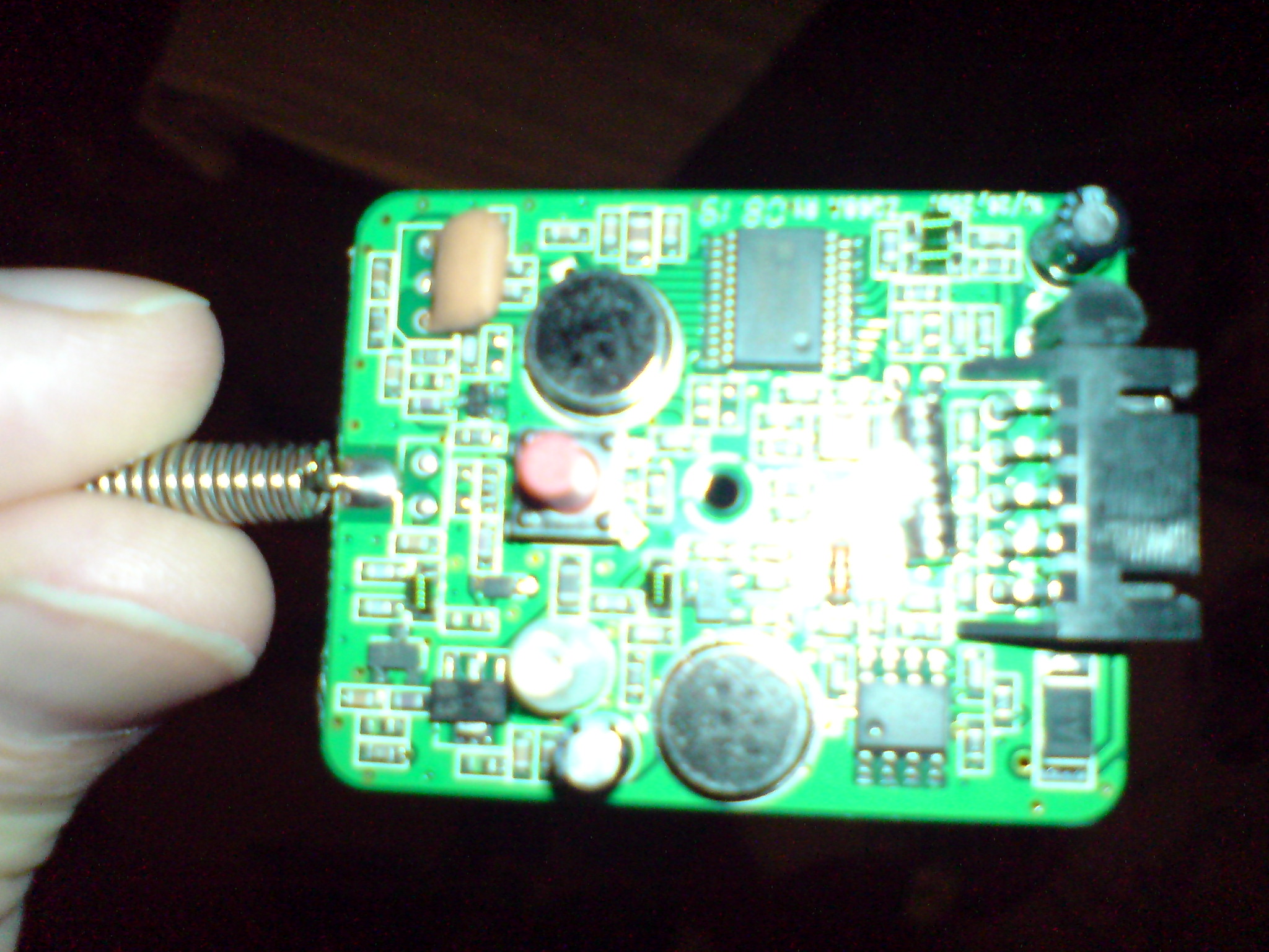

Да, внешне такой. Я заметил, что до замены он грелся градусов до 30-40.
Ну запугали меня совсем Улыбаюсь . Сходил, поменял антенну обратно, до уточнения подробностей. Померил напряжение на всех пяти контактах. На самом левом= 11,3В, на самом правом = 4,95В(если смотреть на картинку выше) на остальных =0. Это нормально ?
П.С. температура на новом корпусе антенны отрицательная.
MSI3
Сообщения: 13
Сообщение18.01.2010 08:18     [цитировать]
Подскажите, что там нужно заменить, чтоб заработало. И можно ли защититься от повторения этого ?

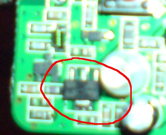

Спасибо за ссылку. Как я понял, нужно заменить в антенне транзистор 2SC3357 (в кружочке Улыбаюсь ). И на всякий случай ключ-на ВС807 в блоке. Вечером поеду на охоту. Большое мерси! Ура
