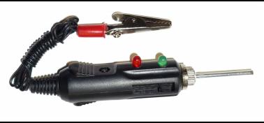

Что-то в инете не вижу. Но продаётся на радиорынках такая самопальная штука: В корпусе штекера прикуривателя зуммер и з батарейки по 1,5 вольта. из торца торчит строительная заклёпка, сбоку торчат зелёный и красный светодиод. С противоположного от заклёпки конца выходит проводок с крокодилом.

Нашел я этот пробник в радиомагазине за 105 руб! Классная вещь и очень удобная Ура
вот фотку нашел, только у моего иголка нормальная...

Вот-вот, она самая. Только заклёпку заточить надо или ещё лучше иголку к ней припаять.

У меня по-моему обычная иголка припаяна. Держится вроде хорошо и провода протыкает нормально.

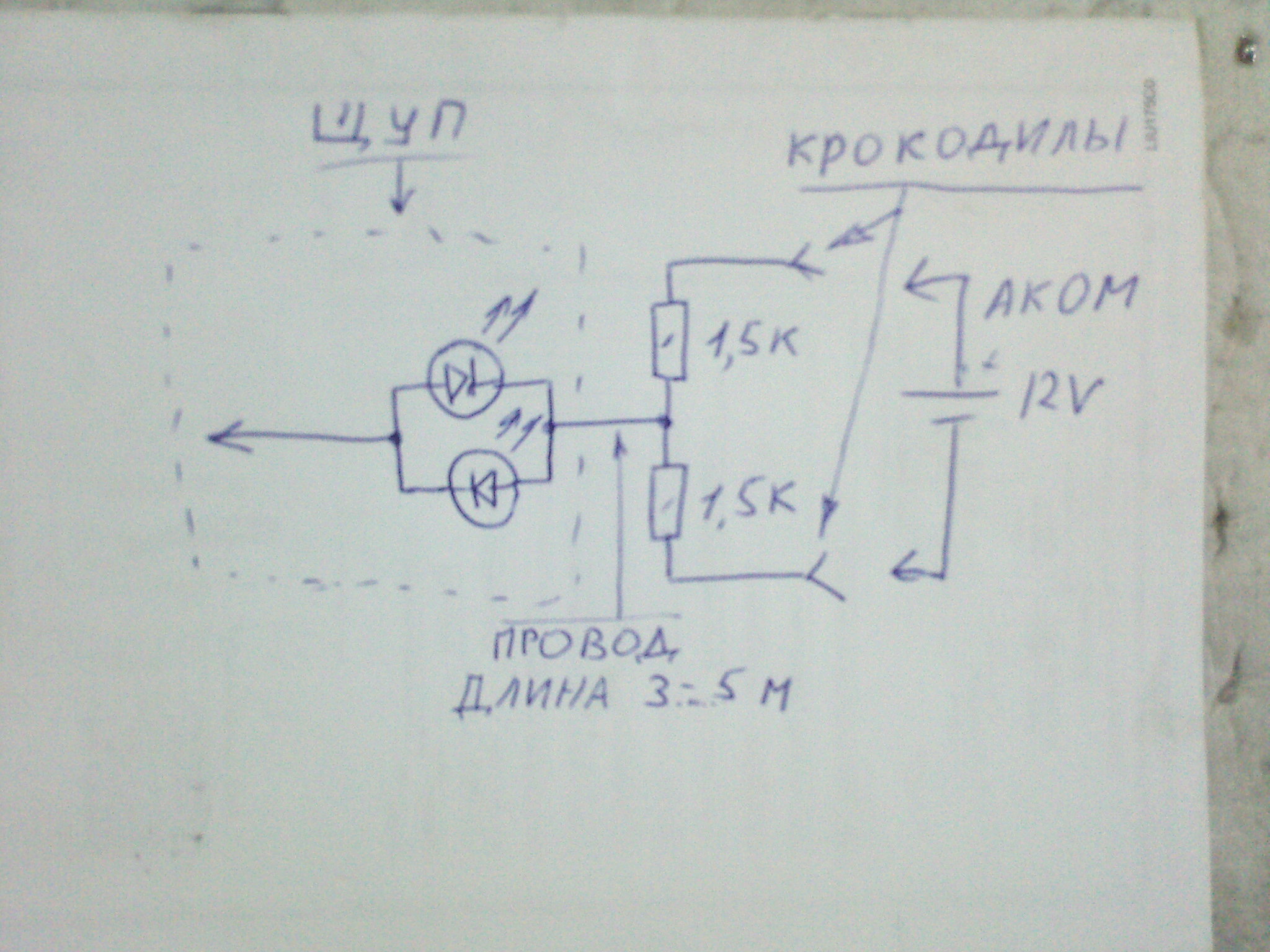

работает на все 100
