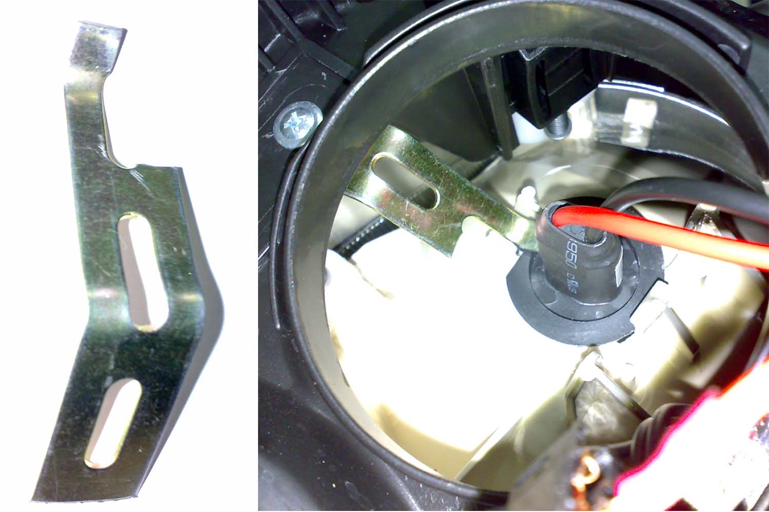

Сообщение27.03.2010 17:50     [цитировать]
Конечно поздно,но может кому пригодится Улыбаюсь
 Размер файла:  117.8 KB
 Скачано:  1730 раз(а)

Сообщение06.04.2010 21:28     [цитировать]
А мы приобрели переходники и теперь они не нужны!
