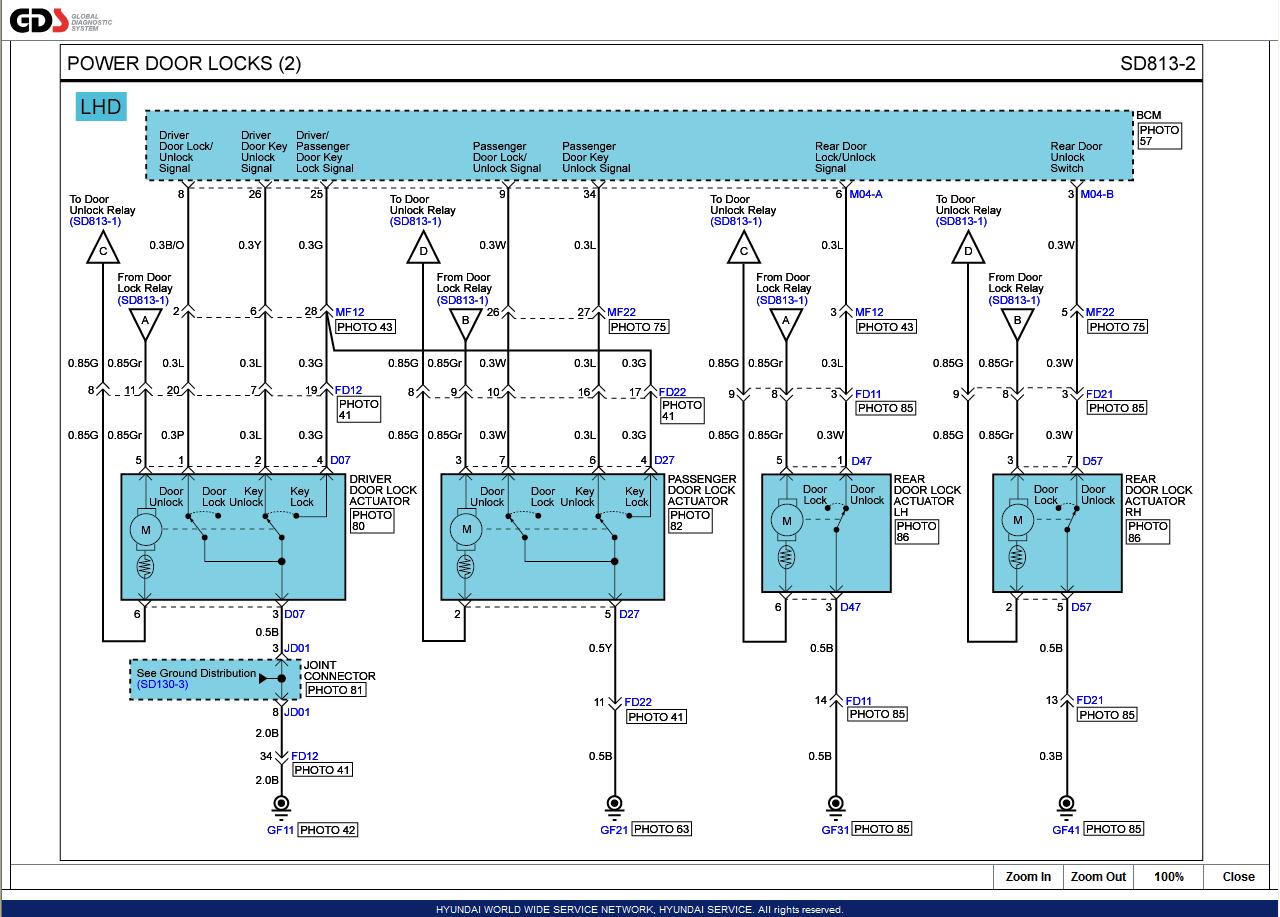

Можно подключимться к проводам от личинки(выходят из водительской двери),только схему придется мотать с задействованием датчика положения активатора,чтобы имитировать поворот ключа.Схема,как в Лексусах и некоторых Тойотах.

Если есть "честные провода" на блоке ЦЗ зачем ехать из Сочи в Москву через Петербург?

"Честные" провода управляют напрямую обмотками реле,из двери -управление без ограничений по импульсу.К вторым легче добраться,к ним можно зацепить запуск доводчика.Что лучше-решать установщику.
