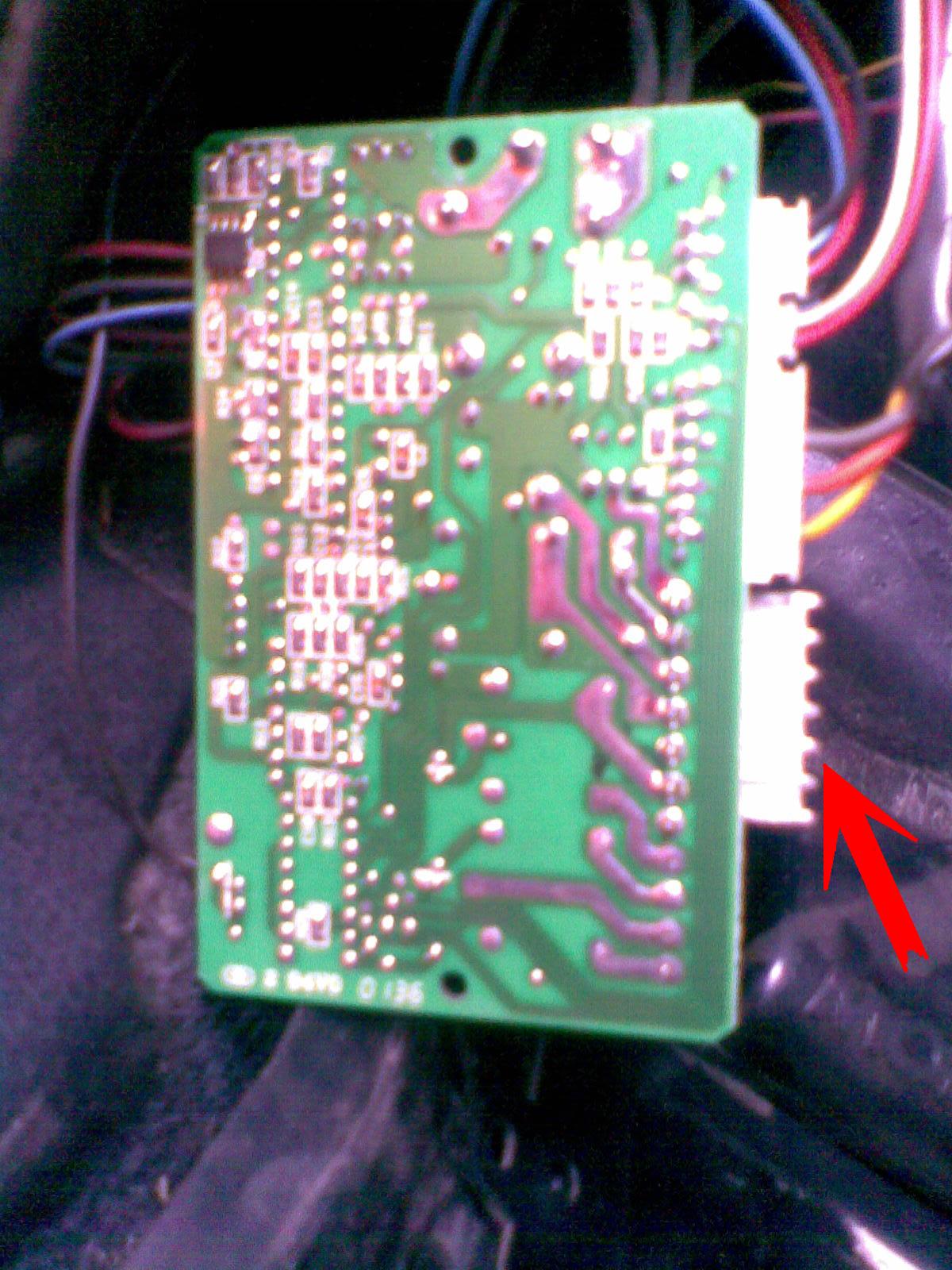

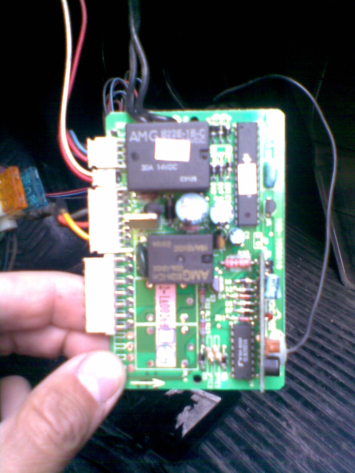

прошу помощи!
пригнали мне мою машину с отключенным аккумулятором газ-3110, сигнализация mangoose, модель не знаю, 2003-2004г без обратной связи, на брелоке 2 кнопки. подключил аккумулятор, через 3 сек. срабатывает сигналка и на брелок не реагирует, машину завел, через 10-30 сек. заглохла. На брелках лампочки зажигаются при нажатии. Правда где-то недели 3 назад перестала закрываться, при постановке, водительская дверь, закрывал её вручную. Добрался до сигналки и вытянул самый широкий конектор, завел машину.
Подскажите, что может быть, или если это всё серьёзно, надо ехать к специалисту?
СПАСИБО.

Здравствуйте
То, что глохнет через 10-30 секунд довольно странно. В Вашей ситуации должна либо не заводиться (блок в режиме охраны), либо не глохнуть, раз уж завелась (что-то с автономной сиреной, если она автономная конечно).
Попробуйте следующее:
1. Вставьте обратно разъем.
2. Два раза включите/выключите и еще раз включите зажигание и не выключайте, светодиод должен быстро замигать.
3. После быстрых вспышек последуют медленные.
4 Так как Вы вряд ли меняли PIN код, выключите зажигание после первой медленной вспышки.
5. Тревога должна выключиться.
6. Если это получится будем разбираться дальше.
Относительно замков:
Ваша сигнализация не имеет встроенных реле замком, ищете где стоят внешние и смотрите проводку от них в водительскую дверь. Проверьте также актуатор в двери, если он дергается, то промойте и смажте механизм штатного замка.

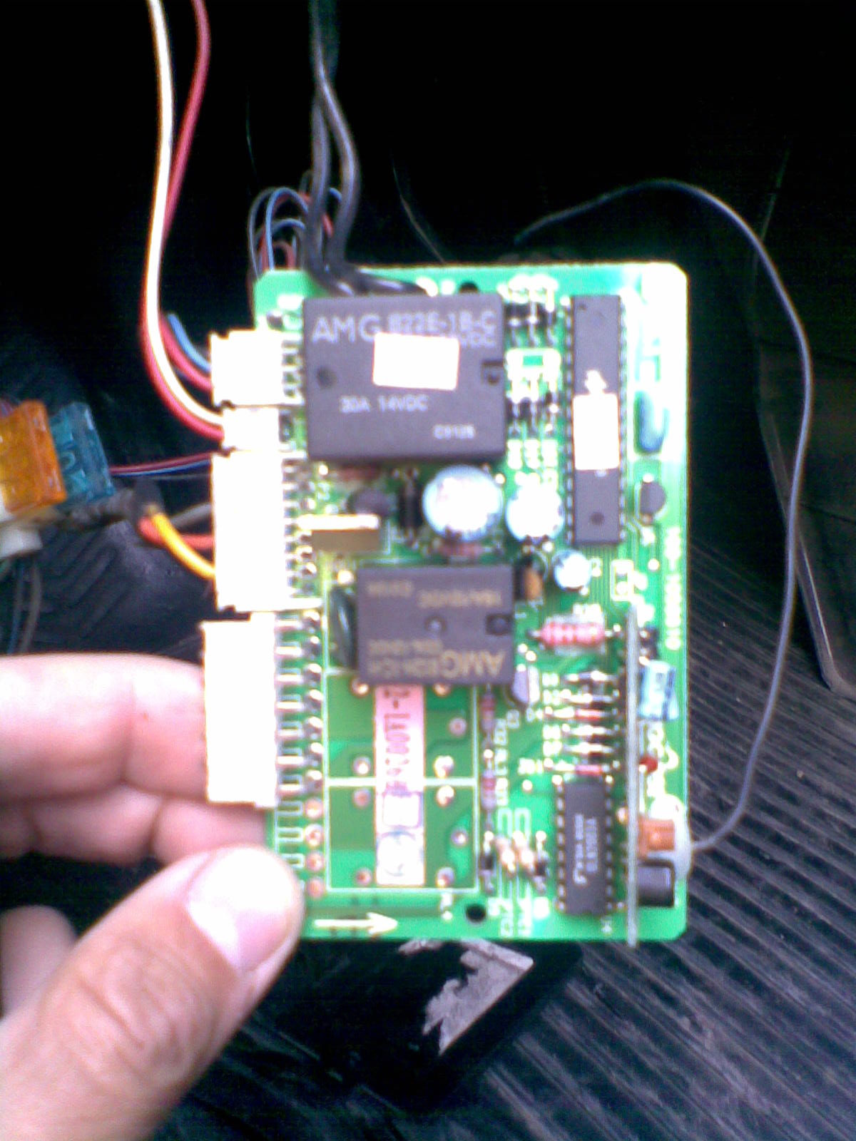

Я вытянул конектор, чтоб не "кричала" сигналка и завел машину, а потом вомкнул конектор назад и она через несколько секунд заглохла. При выключенном конекторе от разъёма (рис.) машина работает без проблем. Пошел делать, что посоветовали:
1. Вставил разъём, через 3 сек. сигналка сработала.
2. При сработавшей сигналке выполнил 2раза включить/выключить зажигание и после второго включения зажигания не выключал, обратив внимание на светодиод - он не горел вообще.
