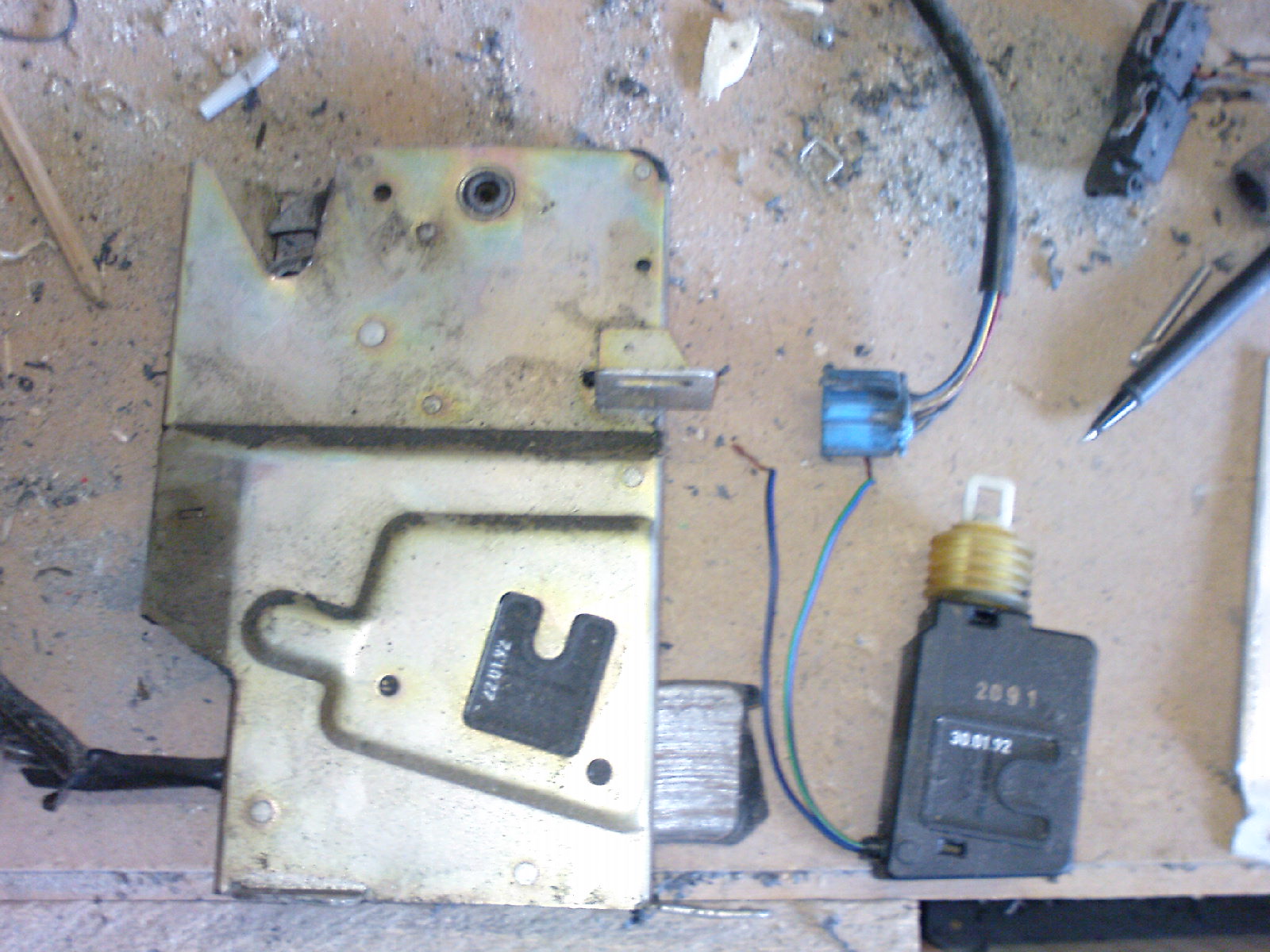

Есть люди,которые сталкивались с Ауди кабриолет 1992г.в?
не работает крышка,куда крыша убирается.
подскажите
Cabrik
Зарегистрирован: 27.07.2009
Сообщения: 6
Сообщение07.08.2009 02:38     [цитировать]
моторчики как на ЦЗ,выходят два провода Зелёный и синий,
как это хозяйство, вывести на отдельную кнопку?
Заранее спасибо

Сообщение07.08.2009 11:33     [цитировать]
поставь два реле управление минусом

а можно схемку нарисовать?

Сообщение08.08.2009 02:35     [цитировать]
вот такие замки

Сообщение10.08.2009 11:46     [цитировать]
общие провода реле сажаешь на провода замка нормально разомкнутые провода на + туда же один провод обмотки реле нормально замкнутые контакты реле сожаешь на минус
