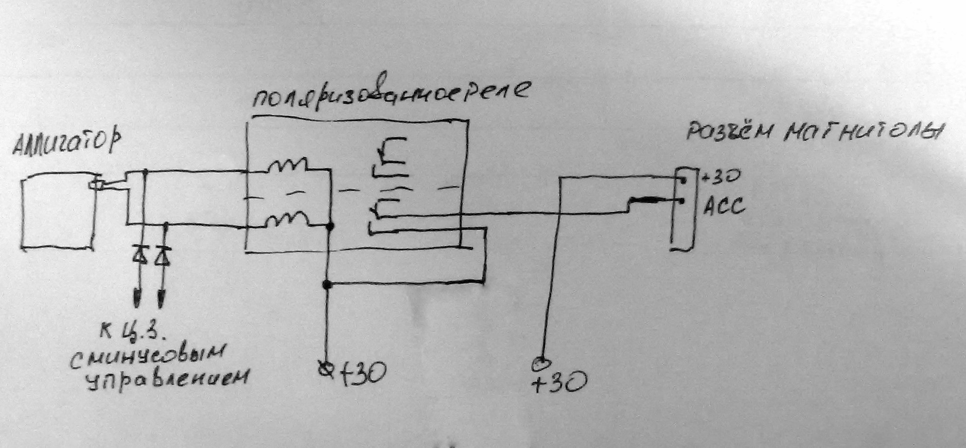

Хотелось бы сотворить такое: сигнализация L-300 аллигатор, магнитола JVC KD 321, и вот что бы при постановке на охрану магнитола выключалась, а при снятии включалась. Попробовал собрать схему с сайта vovik8, но чет ни че не получается. Мож кто поделится идеями?

На твой Аллигатор нужно поляризованное реле. Схемку щас скину или ссылку.
Сообщение14.07.2009 10:30     [цитировать]
Вот так можно. Вместо двух обмоточного - однообмоточное реле можно использовать.

Ну тогда, чтобы "полный автомат" был - поляризованное реле нужно. Они есть в продаже, проще однообмоточное, и параллельно активатору в вод.двери.

Улыбаюсь Ты не прав.Если собрать схемку,которую я рисовал,то алгоритм такой:вкл АСС(или заж),дождался пока голова заработает и вытаскивай ключ.

А, ну со схемкой-то да. Улыбаюсь
