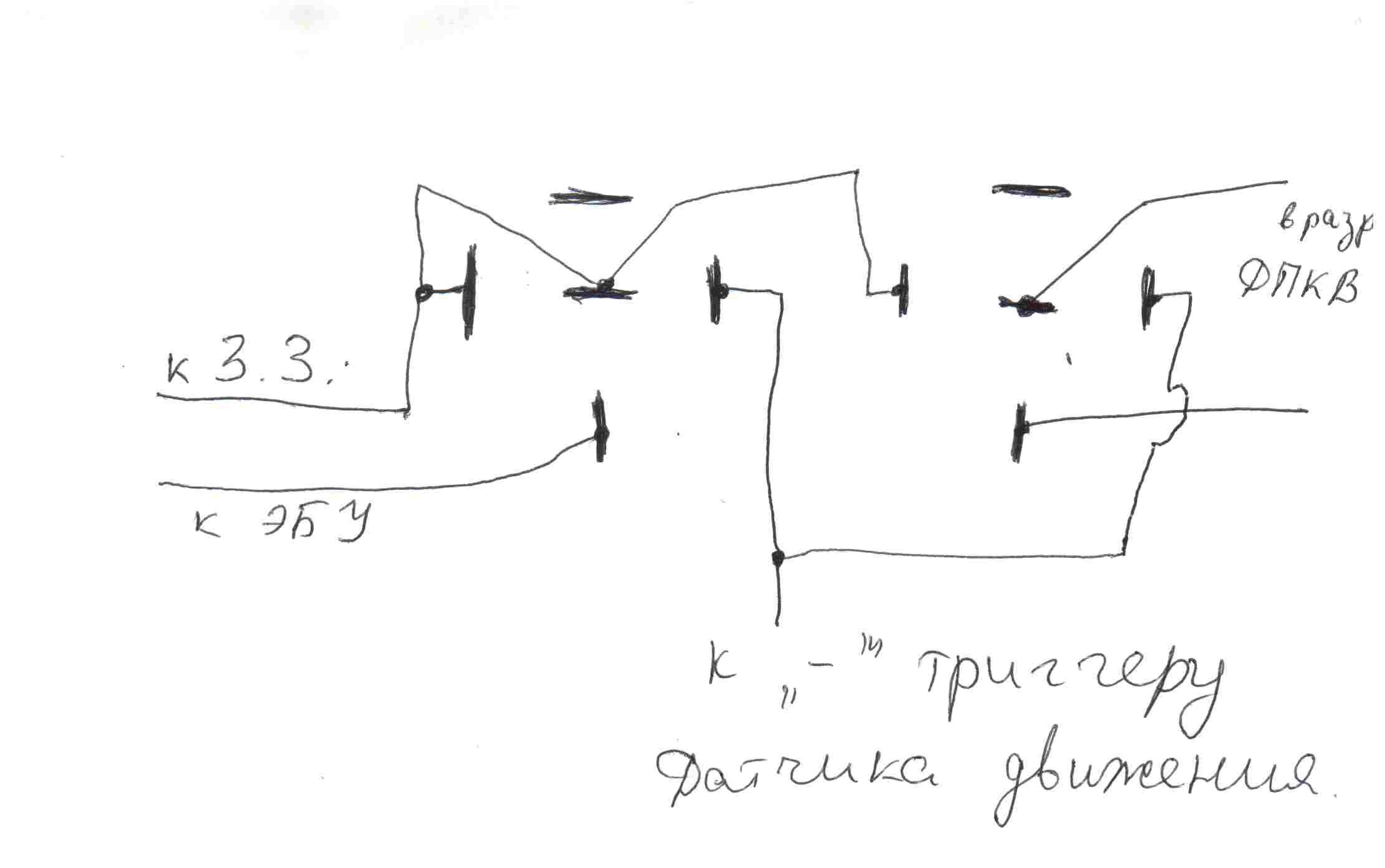

Доброго времени суток всем! Подскажите пожалуйста.
1.Хочу поставить секретку с разрывом цепи с помошью датчика движения. Посоветуйте в какую цепь врезаться?(бензонасос, трамблер, датчик холла....) и как это лучше сделать?

Предлагаю датчиком управлять двумя релюхами, которые будут одновременно рвать датчик коленвала и питание ЭБУ.

Сообщение13.05.2009 09:39     [цитировать]
А можно поподробнее, как провестит операцию?
Мастер есть, неху лезть!
Сообщение13.05.2009 10:17     [цитировать]
Из моторного отсека в салон к ЭБУ приходит толстенный жгут. В нём два экранированных провода. Тот внутри которого белый и салатовый - датчик коленвала. РВЁМ салатовый.
Далее на разъёме замка зажигания находим питание ЭБУ, это при разрезании которого светятся все лампы панели, кроме Джеки Чана. РВЁМ. На столе мотаем жгут из двух релюх и датчика движения с таким расчётом, чтобы релюхи были максимально удалены друг от друга, ну вот вроде и всё... Не знаю

Сообщение13.05.2009 10:34     [цитировать]
Былбы очень благодарен если бы увидел примерную схемку и какие релюшки лучше испорльзовать Улыбаюсь Если конечно не затруднит может накидаете Упс

Сообщение13.05.2009 10:46     [цитировать]
Обычные реле как в блоке стоят желательно 5-х контактные маркировка первые 37.....дальше не помню
всё знать не возможно но надо стремиться
Сообщение13.05.2009 10:52     [цитировать]
Реле SATURN 1240 или аналоги др. производителей.

Сообщение13.05.2009 11:08     [цитировать]
Стой!!! Не ходи!!! Поторопился я Упс
Вмевто НР контактов надо использовать НЗ!!!

Сообщение13.05.2009 12:20     [цитировать]
Я в шоке надеюсь последняя схемка Очень счастлив Если я правильно понял кнопку вкл/выкл. этои системы подключать к датчику движения, т.е. включая питание на датчик он будет разрывать цепи при движении.
